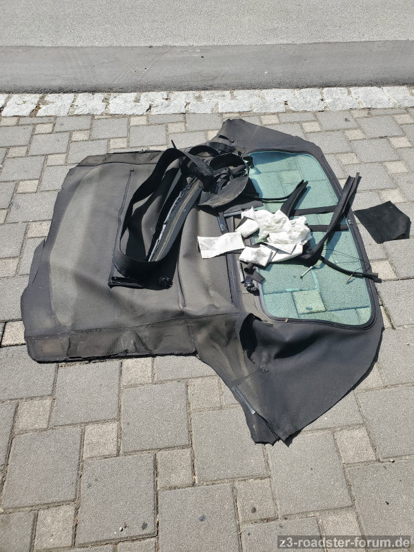

Beitragvon BBHaas » 23.05.2026 15:38
War gestern bei Karl-Heinz.
Altes Verdeck runter
Neues Verdeck drauf
Karl-Heinz weiß was er tut, und das tut er mit Perfektion
Großes Lob an ihn und seine Frau und vielen Dank für die Brotzeit. :D
