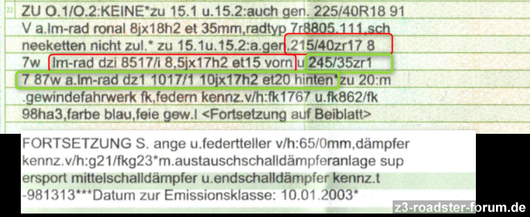

Also die Angaben zu den Reifendimensionen stimmen, die hab ich vom Reifen abgelesen.
Bei den Felgen berufe ich mich auf die Eintragung im Schein und die ABE/Gutachten was ich dazu bekommen habe...
Rot vorn, Grün hinten:

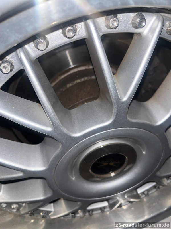

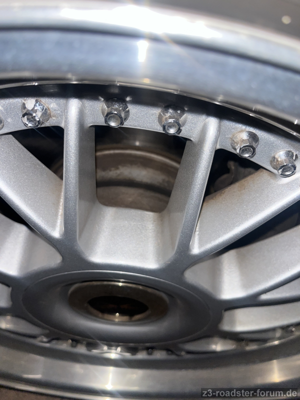

Umgebaut/angepasst am Auto ist augenscheinlich im Radlauf nichts... Distanzscheiben kann ich optisch (ohne das Rad abzunehmen) nicht erkennen. Was mich etwas wundert, ist der weite Abstand hinten von Bremsscheibe bis Felge, ist das so original?

Dass die Felge so viel Abstand zur Bremsscheibe hat ist die Folge der niedrigen Einpresstiefe (ET). Distanzscheiben sind da keine, das wäre ja bei einer Felgen-ET von 15 und 20 völlig wahnsinnig.
Interessant dass das mit den Reifendimensionen eingetragen ist. Eigentlich ist der Abrollumfang zu klein. Evtl. wurde der Tacho angeglichen, oder der Tacho zeigt deutlich zu viel an. Kannst Du ja mal mit GPS am Handy vergleichen.

Nochmal zur Konkretisierung zum Theme Abstand hinten zur Bremsscheibe… meine Frage war hier ehr ob der „Flansch“ an dem die Felge anliegt Orginal ist, oder ob da ggf, was geändert wurde… für mich wirkt dieser „Teller“ sehr tief….
Zum Tacho und der Raddimension:
Bei 60km sind es real 55kmh, bei 80kmh -> 72kmh
Dank euren Erläuterungen zur VA habe ich jetzt wohl die Erklärung warum sich das so „seltsam“ anfühlt…

Ja die Bremstrommel ist recht tief, das ist normal. Da sind ja auch noch die Bremsbacken für die Handbremse drin.
