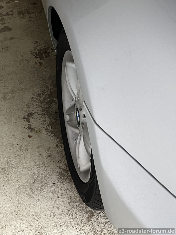

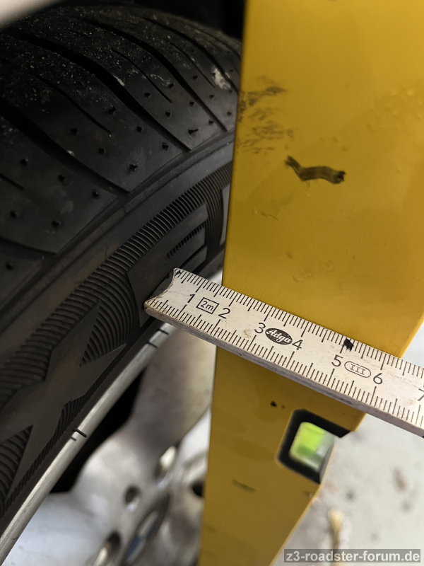

Was mir allerdings nicht gefällt ist der Abstand zwischen Reifen und Radlauf hinten.
Vorne habe ich einen Abstand von 1,5cm und das sieht auch ganz ordentlich aus.
Hinten habe ich aber einen Abstand von gut 3,5cm und das fällt schon arg ins Auge.
Ich füge mal ein paar Fotos an, wie der Zetti aktuell aussieht.
