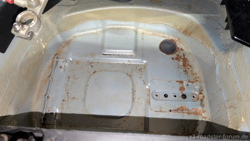

Hallo zusammen,
ich habe heute die Batterie meines Z3 nach einigen Jahren mal wieder tauschen wollen.
Unter der Batterie hat sich leider eine unschöne Überraschung ergeben: es gibt leichten Rost und eine seltsame, schmierig (ölig?) wasserfeuchten Belag.
Zustand nach Ausbau 1
Zustand nach Ausbau 2
Ich hab das alles mal gründlich gereinigt... nun schon es so aus:
Nach der Reinigung
Frage:
1. Sollte ich das vorm einbauen der neuen Batterie behandeln? Brunox drauf oder ähnliches?
2. Woher könnte das kommen? Wassereinbruch im Kofferraum kann ich ausschließen... ich denke der Wagen war seit Jahren nicht im Regen unterwegs. Die Batterie sah nun auch unbeschädigt aus?
Danke euch und schönen Abend!

Beitragvon TopDownCruiser » 21.02.2026 19:13
Servus,
Das hatte ich auch. Entweder sind die Stopfen undicht oder die Batterie ist ausgelaufen. Bei mir war es die Batterie.
So wie es jetzt ist darf es nicht bleiben. Du musst den Rost mechanisch entfernen. Das heißt schleifen oder sandstrahlen. Erst wenn der Rost entfernt ist, würde ich Brunox drauf geben. Anschließend schleifen, Füllern, schleifen und dann lackieren.

Beitragvon OldsCool » 21.02.2026 23:04
Man kann da natürlich ein großes Fass aufmachen. So schlimm sieht das für mich aber garnicht aus. Wenn das Fahrzeug rein im Sommer bewegt wird und von unten alles ok ist, dann würde ich:
1) mit einer Reinigungsscheibe (früher Maximalpigmentierter-Köpfle genannt) und der Flex von losem Rost befreien und sauber schleifen
2) mehrmals mit Fertan behandeln bis kein Rost-Rest mehr vorhanden ist. Fertan muss abgespült werden, was da in der Mulde mit entferntem Stopfen perfekt funktioniert
3) entfettete Oberfläche mit Brunox Epoxy bepinseln, mehrmals
4) ggfs. mit Grundierung und Wagenfarbe aus der Dose wieder schön machen
Wichtig: den grauen Schlauch seitlich an die neue Batterie anschließen. Das ist die Entlüftung und sorgt dafür, dass Gase oder gar Säure nach draußen gelangen, und nicht in die Batteriemulde
Gruß Steffen

Beitragvon TopDownCruiser » 21.02.2026 23:09
Das Hauptproblem wird unter dem Blech sein wo die Halterung der Batterie rein geachraubt wird. Hier kommt er nicht ran. Da würde ich mit Owatrol mehrfach fluten. Da müsste auch ein Stopfen sein...
Wo wir uns aber alle einig sein sollten ist, dass der Rost mechanisch bestmöglich weg muss. Alles andere verlagert das Problem nur weiter in die Zukunft.

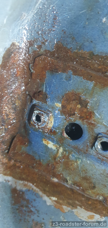

Beitragvon Zetti28 » 22.02.2026 07:49
Bzgl. Reinigungsscheibe hilft sonst auch nach "CSD Scheibe" suchen:
https://www.tbs-aachen.de/_c280_4.htm?V ... rice%20ASC
Du kannst das auch selbst versuchen, ist keine sonderlich komplizierte Sache.
Einzig die Geometrie ist sehr verwickt, da braucht man eher kleine Werkzeuge da man sonst schnell an die seitliche Wanne kommt, oder nicht an den Rost.
Anbei mal eine Nahaufnahme, sah bei mir auch schlimm aus als nahezu einzige Roststelle am Auto.
Denk nicht nur an den Träger (Teil mit Gewinde), sondern auch die Klemmleiste (Richtung Motor), da wird auch etwas Gammel drunter/drumherum sein.
Wenn man will, dass der Rost zu 100% weg ist, müsste man 41128197890 (und 51711946180) ersetzen. Aber mach dir da mal keinen Streß, mit den obigen Anleitungen wird das lange genug halten. :wink:
