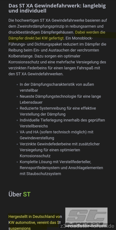

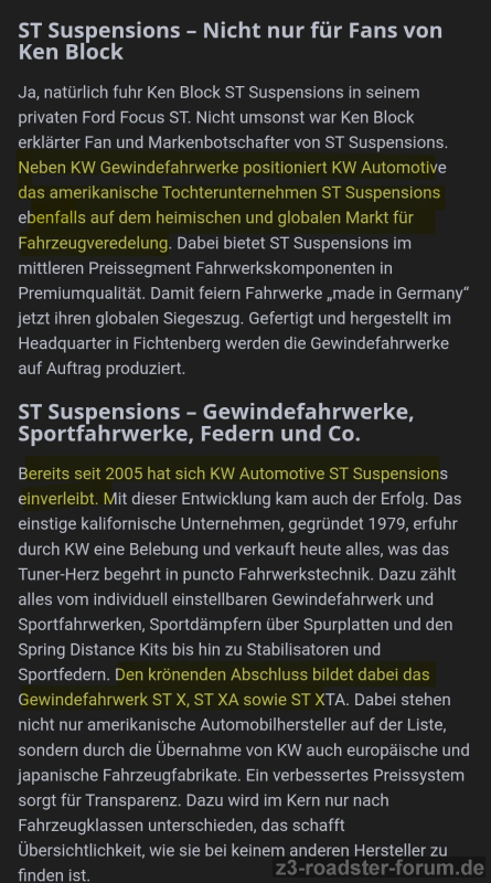

Das man die Aussage in deinem letzten Satz nicht so stehen lassen kann, habe ich oben in meinem Beitrag mit den Verlinkungen geschrieben und wurdr scheint's nicht gelesen.
Darum hier nochmal der Text des Herstellers von ST im Anhang, die entscheidenden Passagen habe ich gelb gemarkert.
Die Dämpfer von ST sind "made by kw" und darum halte ich das "XA" von ST für die beste Alternative zum KW V1 - weil es in der Härte einstellbar ist.

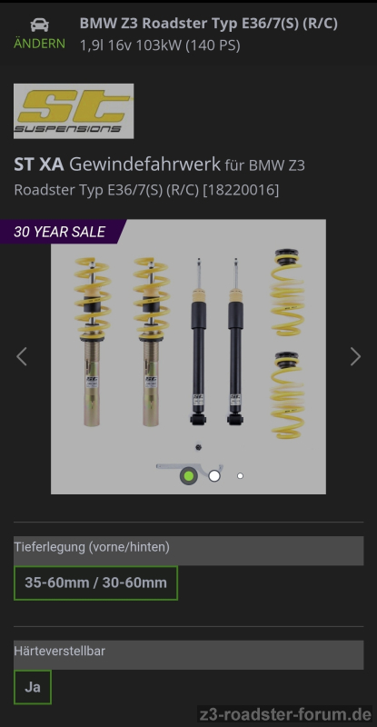

….und laut KW äh ST gibt es das XA nicht für den M44…. :pssst: :
https://store.kwautomotive.de/de/st/shop?c_make=16&c_model=3483&c_car=5109&pgs=160
Damit bleibt es bzgl. Gewindefahrwerk aus dem Hause KW/ST bei KW V1 oder ST X mit fester Dämpferkennlinie oder eben V3 (V2 würde ich nicht empfehlen, da das Preisdelta zum V3 wirklich überschaubar ist bei deutlichem Mehrwert).

Beitragvon eisi » 27.11.2025 07:17
Das steht hier jedoch anders, das gibt es scheinbar doch (und hat die gleiche HerstellerNr 18220016) für den M44...
