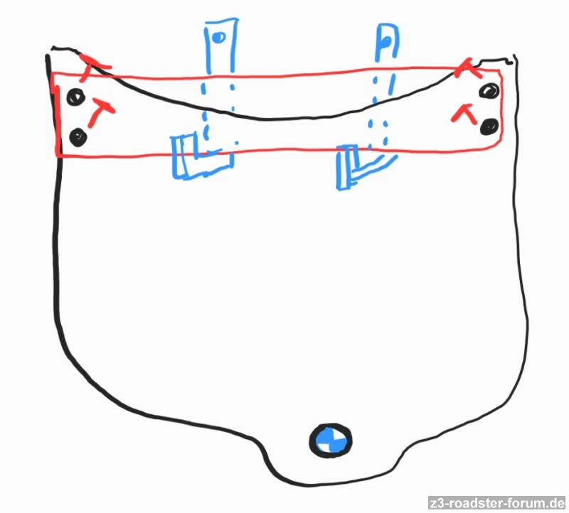

Danke für eure Gedanken. Eine Deckenkonstruktion wäre ziemlich aufwendig. Nach eingängiger Sichtung der Befestigungspunkte wäre aktuell die Wandlagerung kopfüber hängend mein Favorit, in etwa so:
Gruß Steffen

Hallo Steffen,
so ähnlich hatte ich mir das auch vorgestellt. Vielleicht mit einer Stange an den Gewinden zwischen den beiden Seiten ...
Ich weis nicht wie die Decke bei dir aussieht. Zwei Deckenhaken, mit Kette/Drahtseil abhängen fände ich nicht aufwändig und kompliziert ...
Grüße sendet Daniel

Beitragvon OldsCool » 26.10.2025 22:30
Das Rote ist ja die Verbindung zwischen links und rechts, wahrscheinlich real dann mit zwei Holzlatten ausgeführt, die mittig miteinander verstrebt werden.
Die Deckenkonstruktion wäre insofern sehr viel aufwendiger, weil ja dann definierte Auflagepunkte, sprich eine komplette Unterkonstruktion, gezimmert werden müssten... Das Garagendach besteht aus freien Sparren. Die deckenseitige Befestigung wäre nicht das Problem. Aber sie hängt dann wahrscheinlich auch partiell vorm Licht. An der Wand vor Kopf würde sie weniger stören.

Beitragvon eisi » 26.10.2025 23:56
Überlege mal von hinten her und völlig umgekeht, 2 bis 3 Personen für die finalen 20 min zur Ausführung sollten genügen.
Ich schicke Dir 2 Haubenschaniere, die schraubst Du an die Wand etwas über dem Boden.
Davon ausgehend oben einen Kletter-Karabiner, Maße ausgehend von der montierten Situation auf dem Auto (leicht auszumessen).
Mittels Karabiner den Fanghaken befestigen (ca. 20 cm von der Wand entfernt).
Haube oben einhängen, unten an die 4 Begestigungspunkte der beiden Scharniere anschrauben, fertig.
Vorteil: Haube verzieht sich nicht und ist zu zweit in 3 min demontiert!

Beitragvon OldsCool » 27.10.2025 01:17
Danke eisi! Die Idee, die Scharniere zu verwenden, ist eigentlich naheliegend :enraged: Ich habe welche dazu bekommen, musst mir keine schicken :thumpsup:
So werde ich's machen: Scharniere an die Wand, Haube nach unten. Bei bedarf kann ich die Haube hochklappen und Richtung Decke fixieren.

Beitragvon Zetti28 » 27.10.2025 18:50
Die Beleuchtung an der Decke könntest du auch unterhalb der Motorhaube realisieren, dh an das Aufhänge-Gestell.
Bei der Lösung Scharnier an Wand guckt der Klarlack immer zur Garage , das wäre mir persönlich zu stressig, das man nicht dagegen kommen darf (auch ein Tuch oder Folie schützt ja nicht, wenn man wirklich was draufkommt). Daher hatte ich auch da ein Gestell vorgeschlagen, sodass der Lack an die Wand guckt. Vom Aufwand natürlich alles aufwendiger als die elsi Lösung mit nur 3-Teilen an Wand und fertig.
Rein optisch ist natürlich eine Haube direkt an der Wand am coolsten. :thumpsup:
