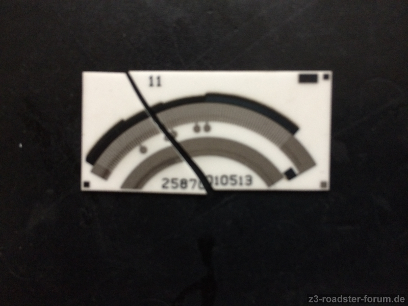

Nach dem Tanken steht der Zeiger auf Reserve , bewegt sich beim Fahrer nur unwesendlich Z3 2.2i 2002 35000 km Schwimmer defekt? Wer kann helfen ?

Meine Glaskugel sagt, die Platine ist "fertig".
Wir hatten, meine ich, schon vor Jahren mal das Thema, dass diese vor allem in den letzten Baujahren gerne zerbröseln, dann stimmt der Widerstand nicht mehr.

Ich tippe auch auf die sog. "Platine". Es ist ein linearer Widerstand (Poti), das An Tankgeber sitzt. Es hat wohl die Tendenz zu zerbrechen und sieht dann wie im angehängten Bild aus.
