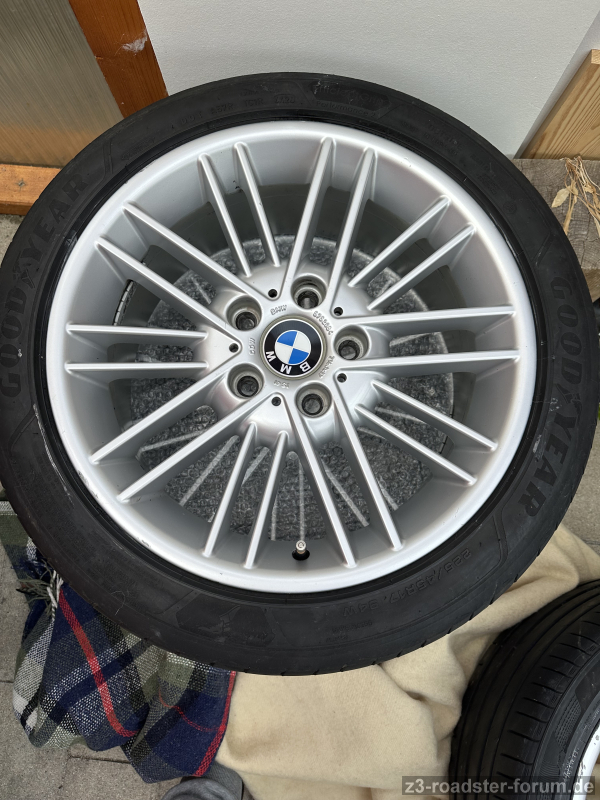

Ich habe mir ja für den Zetti Styling 85 besorgt, eine hat doch einige Randsteinschäden, ich möchte zumindest den Lack ausbessern. Kennt vielleicht jemand den richtigen Farbcode? Ich habe nur BMW Felgen Silver gefunden, weiß aber nicht ob der für alle passt.
Vielen Dank!

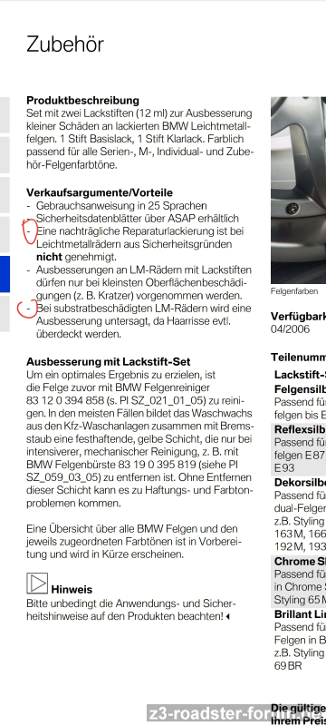

evtl. hilft dir diese PDF-Datei über das "ColorSystem BMW zur Ausbesserung von BMW LM-Rädern" weiter:
BMW Felgenfarben.pdf
(73.58 KiB) 180-mal heruntergeladen

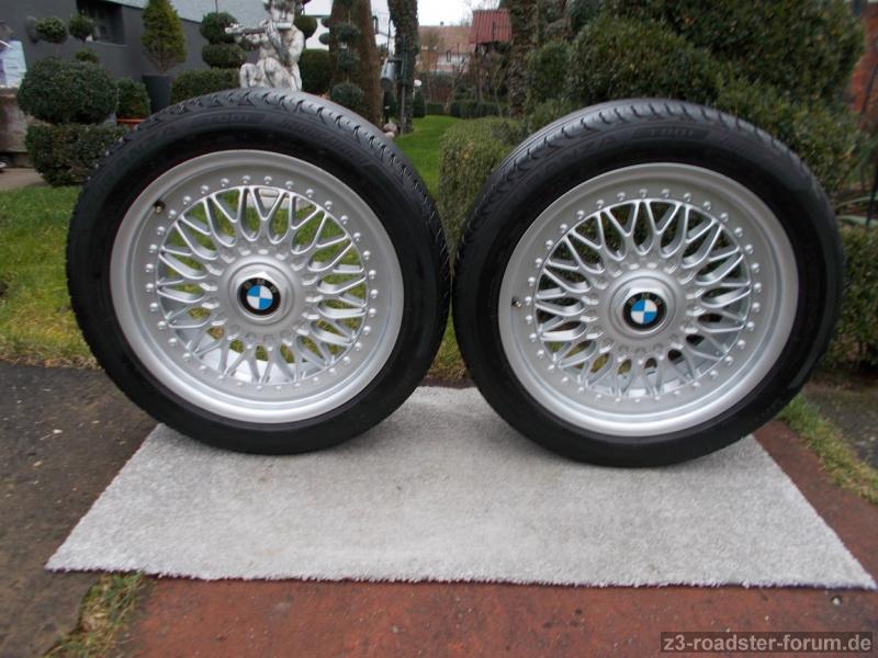

Ich habe bei der Neulackierung meiner Styling 5 Verbundräder das Original BMW Felgensilber met. 144 (Passend für BMW Serienfelgen bis E 46 2006) genommen, siehe Bild: gallery/image.php?album_id=1325&image_id=27432&view=no_count

Sehr interessant finde ich die beiden von mir markierten Strichaufzählungen, worauf :bmw: hier explizit hinweist :!:
Der Link bezieht sich auf die "Nuller-Jahre", heute sind wir jedoch technisch ein Stück weiter.
Ich bin der festen Überzeugung, dass die Branche der Felgenaufbereiter genau weiß, was wo wie und eben wo nicht gemacht werden kann.

eisi hat geschrieben:Servus!
Servus,
Diese Produktinformation ist für die BMW Handelsorganisation und damit auch der Hinweis an die Händler die Finger von den von dir markierten Punkten zu lassen, da steckt u.a. auch das rechtliche Thema Produkthaftung dahinter. Ich würde behaupten, dass das heute immer noch so rausgehen würde. Wenn der Händler eine Felgenreparatur an einen externen Dienstleister/Aufbereiter vergibt, hat das einen anderen Charakter und wurde bestimmt auch damals bereits praktiziert.
