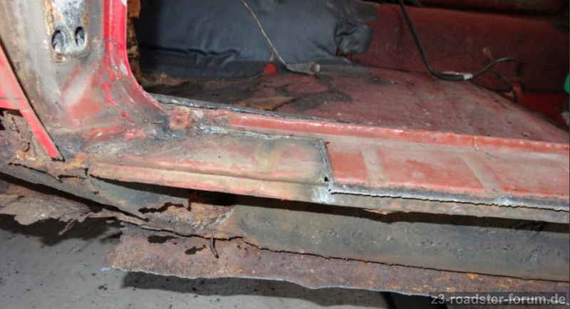

Re: Schweller Blenden Enttunen
Beitragvon Gioi » 15.10.2025 12:22
Hallo Eisi,
danke für die Bilder. Bei den Löchern muß man ja schon Kleintiergitter davormachen :shock:
Beim Alfa ist das besser. Da ist der Schweller geschlossen.
Die Löcher entstehen dann auf voll natürliche Weise :pssst:
