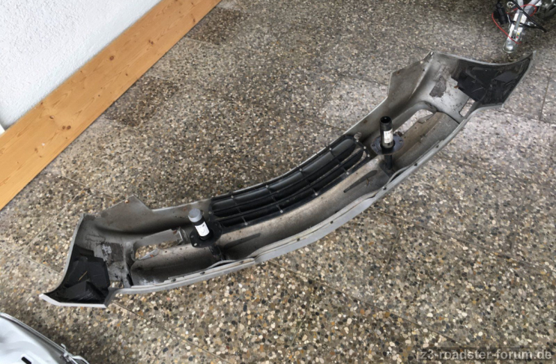

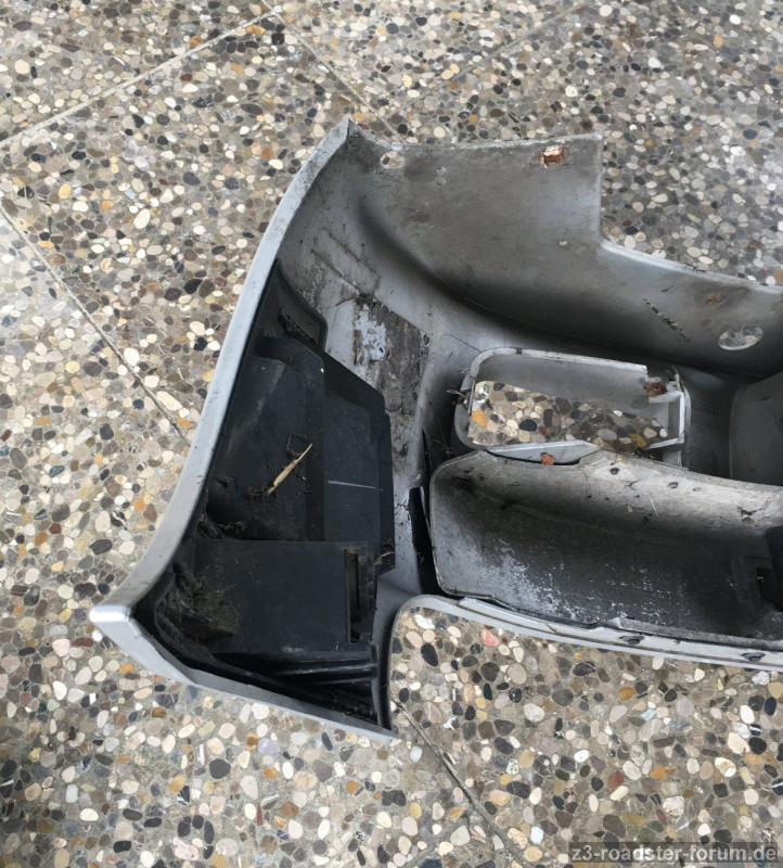

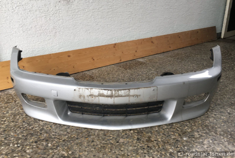

Habe bei Ebay-Kleinanzeigen eine Stoßstange gekauft und da ist schon einiges drauf. Füge euch ein Foto ein, vl könnt ihr ergänzen was mir fehlt. Es ist bereits der Grill mittig drin, seitlich diese schwarzen Kunststoffführungen und die beiden Pralldämpfer und Träger auch. Ich weiß ich benötige noch die kleineren Abdeckungen für die Nebelscheinwerfer. Fehlt mir sonst etwas? Habe ja das Facelift Modell (Bj.2000). Grundsätzlich sollte alles PaP passen. Mein Lackierer meinte, wegen der Luftführung müsste ich noch schauen. Habe ein Teil namens Luftführung Links 51712491033 gefunden. Benötige ich das auch oder kann man da das vom 4 Zylinder weiterverwenden bzw hat der das überhaupt? Und gibt es noch eine Teile zur Luftführung die benötigt werden? Kann mir da nicht so viel darunter vorstellen? Möglicherweise kann mir jemand kurz ergänzen was mir für den kompletten Umbau noch fehlen würde.

Was versteht der Lackierer unter "Luftführung" ?
Luftführung zu den Bremsen gibt es nur beim M.
In die "Löcher" gehören die Nebelleuchten und die kleinen Abdeckungen ... die es soviel ich weis nirgends mehr gibt.
War zumindest vor einiger Zeit mal Thema.
Könnte auch ein Gitter passend geschnitzt und eingesetzt werden :wink:
Ob der Unterboden noch passt ... da kann ich nicht weiterhelfen.
Sind der Träger und die Pralldämpfer tatsächlich unterschiedlich ???

Mein Lackierer hat mich gefragt, ob bei der Stange alles dabei ist. Möglicherweise gibt es bei anderen Fahrzeugen bestimmte Luftführungen? Für den Z3 gibt es auch eine laut dem Teilekatalog aber ob ich die benötige oder nicht bzw eine vorhanden ist weiß ich nicht.
Kann mir grundsätzlich etwas drunter vorstellen aber ob ich es beim Tausch benötige weiß ich nicht?
Vielleicht kann mir jemand anhand meines Bildes sagen, ob mir abgesehen von den kleinen Nebelscheinwerferabdeckungen etwas fehlt um von der 4rer auf die 6er Stange zu tauschen? Diese kleinen Abdeckungen kann ich jedenfalls auftreiben.:)
Der Träger und die Pralldämpfer sollten die selben sein, jedoch stört es nicht wenn sie bei der Stange dabei sind.

Die vorderen Träger/Pralldämpfer sind bei allen AG/M-Modellen identisch.
Mit Luftführung sind die gesamten unteren schwarzen Kunststoffteile gemeint; nur der M hat zusätzlich noch die beiden Teile li u re zur Bremskühlung.
Die 4- und 6-Zylinder unterscheiden sich u. a. in der Größe.
Die vom M dadurch, dass die Luftumlenkung für den Ölkühler mit integriert ist.

Grundsätzlich ist es so, dass die Luftführung für den 6-Zylinder vorne Spitz zuläuft. Die 4-Zylinderversion ist etwas abgerundet, falls ich mich nicht irre...

Stoßstange "alt" runter und "neu" dran - fertig.
Alle Halter/Schrauben/etc. passen plug&Player

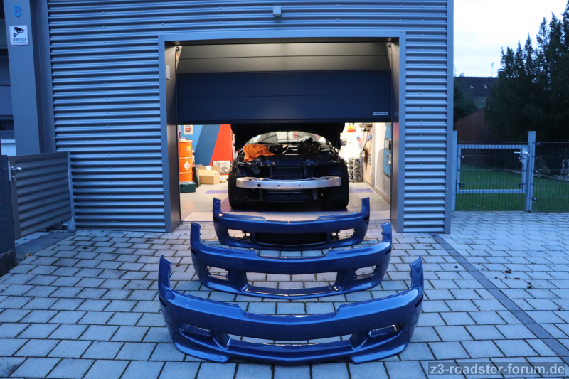

ich kann Dir etwas weiterhelfen. Ich hab bei meinem schon einmal alles durchgetauscht (Außer der Aero-Front). Meiner ist gleich zu deinem.
Grundsätzlich, wie eisi schon schrieb, ist alles PaP. Die Luftführung könnte man auch als "Unterfahrschutz/Motorabschirmung/unterer Frontabschluss" beschreiben und passt von 4 auf 6 Zylinderfront. (Passt aber nicht gut beim M!) Auch die inneren seitlichen Elemente dazu passen zu allen Varianten. Die Stoßstange die noch in deiner Frontverkleidung ist, kannst du auch gleich aus dieser ausbauen, da du dieses Teil samt Pralldämpfer nicht wechseln musst. Da sparst du dir viel Arbeit, auch wenns nicht viel wäre. Ich hab bei mir nur die Verkleidungen getauscht.

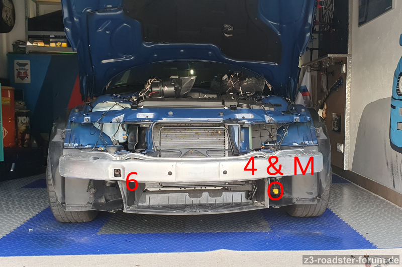

Ausstattungsabhängig sind nur einzelne Teile wie zB der Sensor für die WiWa-Düsen oder die länge der Zuleitung für den Tempetaturfühler.
Dessen (Temp.) Position ist unterschiedlich und muss angepasst werden um in die originalen Aufnahmen zu passen. Hierzu siehe mein Foto zu den unterschiedlichen Positionen:

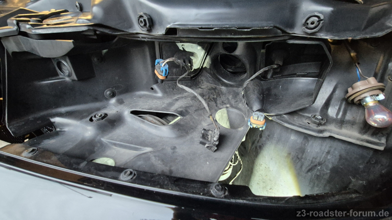

In der 6-Zyl-Front (UND beim M) befindet sich hinter dem Scheinwerfer auf der Fahrerseite noch eine Verkleidung um die Luftführung zum 6-Zylinder-LuFi-Kasten zu optimieren. Diese benötigst du auch nicht, da der 4-Zylinder auf Höhe der Nieren auf der Beifahrerseite ansaugt. (Ggf meinte dein Lackierer diese???)

Zusammenfassend ist das ein schöner und einfacher Umbau um das Aussehen der Front zu verändern und das Auto gleichteitig etwas tiefer wirken zu lassen. (Gerne wird an dieser Stelle die EZ-Lip noch verbaut (verklebt) da dies bei der 6-Zyl-Stoßstange auch am bessten passt und funktioniert.)

Womit verlängert man einen Temperaturfühler? Gibt es da spezielle Kabel?
