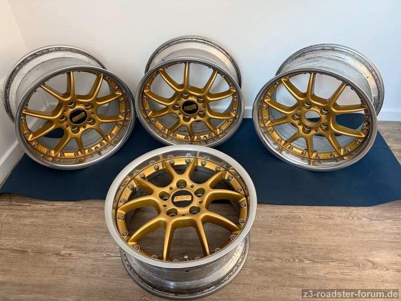

Hallo da draussen.
Ich habe diese Felgen Im Netz gefunden und würde gerne wissen, ob die auf einen Z3 Coupe ohne weiteres passen und gefahren
werden dürfen.
2x BBS RK506 → 9J x 17 Zoll | ET32
2x BBS RK500 → 8J x 17 Zoll | ET38

Schau in meine Galerie - die passen sehr gut.

Fahre die BBS RX 204 (8Jx17 ET38) und RX 222 (9Jx17 ET32) in der Dimension und das passt perfekt in Kombination mit der 17“ Mischbereifung 225/45 und 245/40 auf meinem 6-Zyl. VFL Roadster und auch auf meinem Turnschuh.
Es muss nichts gebördelt und/oder an den Radhausschalen vorne ausgeschnitten werden.
Da ich ein KW V3 in meinen Zettis verbaut habe, sind bei mir vorne jeweils 3mm Distanzscheiben pro Seite montiert, ohne Gewindefahrwerk werden diese nicht benötigt.
