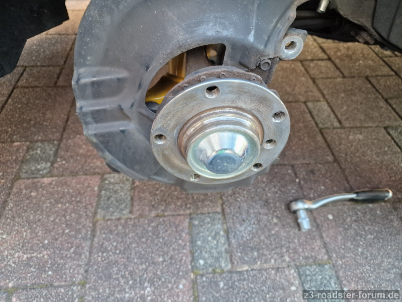

Jetzt mal im ernst: Radnaben schon mal auf Verzug vermessen?
Ich hatte den Fall in den 80ern, dass die aufgrund Bordsteinklatschern leicht verzogen waren.
Nach jeder etwas stärkeren Bremsung schlugen die Bremsscheiben.
Neue Naben und Ruhe war ab dem Moment.

Danke eisi, werde ich prüfen!
Aber an beiden Zettis und dem 3er Cabrio, und beidseitig? Ich glaube irgendwie nicht dran. Eine Radnabe ist außerdem noch recht neu...

An der Nabe selbst kann ich mit "Bordmitteln" nichts feststellen. Habe noch nagelneue ATE-Scheiben rumliegen, die als Ersatz für die rubbelnden am 3er gedacht waren. Der hat 300mm Serie, welch guter Zufall...
Tja, seht selbst...
Doch Nabe? Oder alle ab Werk krumm?

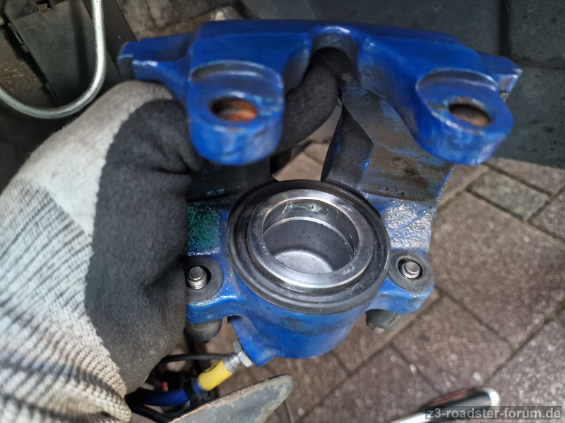

Hier noch nen Bild vom Bremssattel. Der wurde vor wenigen tausend km komplett neu überholt, neuer Kolben, Dichtungen etc. Alles leichtgängig.
Was mir noch aufgefallen ist: Die Klammern der Brembo-Beläge sind größer als bspw. die von den ATE (Ceramic). Die ATE rasten sauber in den Bremskolben, die Brembo muss man zunächst mit der Zange etwas zusammenbiegen, und dann regelrecht in den Kolben würgen. Das würde auf jeden Fall erklären warum es beidseitig deutlich stärker schleift als vorher, weil der Belag nicht sauber vom Kolben zurückgezogen wird. Drecksg'lump.... :evil: (Teilenr. 3x überprüft, bei verschiedenen Anbietern, sind die richtigen für den Z3)

172€ pro STÜCK :pssst: Und dann wars am Ende doch die Nabe.... das Experiment ist mir dann doch bisschen zu teuer, Made in Berlin hin oder her (aber interessanter Fakt :thumpsup: )
