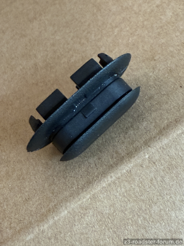

Hallo zusammen,
möchte an meinen Türen diesen Stopfen austauschen. Es handelt sich um den Stopfen den man rauspopelt um die Blende vom Türschloss lösen zu können um dann die Gummidichtungen erneuern zu können. Habe die Lieferung gerade von Leebmann bekommen und bin etwas irritiert. Der Stopfen ist mit dem Aufnahmestück - also quasi das Teil in der der Stopfen hineingedrückt wird - fest verbunden. Muss ich die mit einem Cuttermesser trennen? Ich vermute es mal. Der Stopfen scheint auch der richtige zu sein.

Nichts auseinandertrennen! Stopfen komplett mit Aufnahmeteil locker ins Loch stecken und dann den Stopfen festdrücken Fertig.

Besten Dank für die Info. Dann werde ich es mal versuchen. Bin mal gespannt ob sich der Stopfen dann so einfach in das Aufnahmestück drücklen lässt.

Als Gleitmittel etwas Spüli oder Silikonspray benutzen....Flutscht dann etwas besser... :thumpsup:
