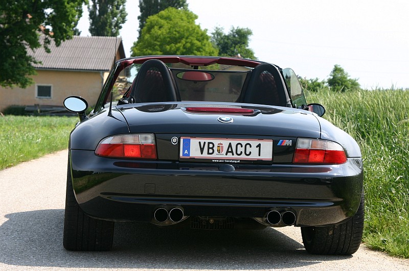

Hallo
ich habe zwar noch die alte (schönere :wink: ) Form im Heck, aber die 18-Zöller mit einem 285/30-18 !!! sind kein Problem. Spurverbreiterung 25mm.
Guckst Du beiliegendes Pic.
Karl

Beitragvon Toni » 11.06.2004 23:18
Hallo zusammen,
M roadster haben eine kuerzere Achse und koennen dementsprechend ganz andere Einpresstiefen fahren.
D.h. Vorsicht beim Vergleich zwischen diesen beiden Z3's.
Gruss Toni

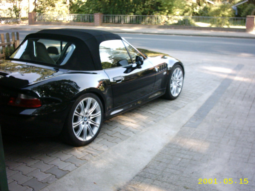

Beitragvon Z3_Opa » 24.08.2004 14:37
Hi roadster,
so sieht es mit 17" aus.
