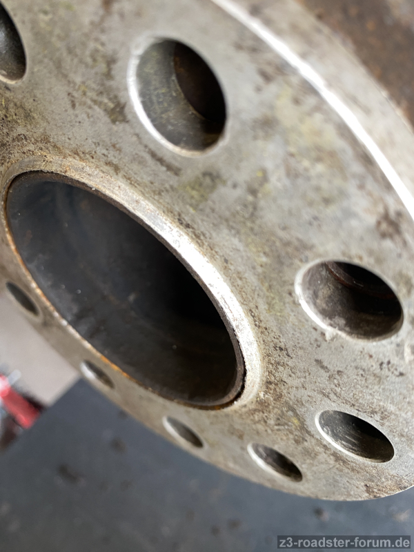

Ursache für die Vibrationen war wahrscheinlich eine Unwucht, da die Zentrierung der Distanzringe zu klein ist.
Hat einer einen Vorschlag was ich machen soll? Die Reifen sind neu, vorne 225, hinten 245.

Fredi2024 hat geschrieben:Ursache für die Vibrationen war wahrscheinlich eine Unwucht, da die Zentrierung der Distanzringe zu klein ist.
Ich meine herauszulesen, dass die Distanzringe (ohne oder mit Zentrierringe) für den E39 mit Nabendurchmesser 74,1 statt der üblichen 72,5 mm verbaut wurden.
Wenn dem so ist, kann man einfach die Zentrierringe aus dem Zubehör für so einen Fall nehmen: 74,1 auf 72,5 - dann passt es wieder.
Mich macht es jedoch etwas stutzig, dass Du den Unterschied der montierten Räder zwischen mit und ohne Zentrierringe rein optisch nicht erkannt hast... :roll:

mein Reifenhändler meinte die Verwendung der Felgen wäre grundsätzlich nicht zulässig, weil nicht exakt so wie eingetragen.
Vorne würden die Distanzringe fehlen, und hinten falsche ET und zu schmale DR.
Die Zentrierung für die Räder ist tatsächlich sehr bescheiden.
Fredi

Die ist nicht bescheiden sondern m.E. schlichtweg abgebrochen. Evtl steckt der Ring noch in der felge.

Fredi2024 hat geschrieben:Die Zentrierung für die Räder ist tatsächlich sehr bescheiden.
Fredi
Das sieht entweder nach Billigware oder Beschädigung aus (es gibt qualitativ bessere Distanzscheiben auf dem Markt) und damit ist eine ordentliche Zentrierung nicht möglich und die Räder erzeugen bei höherer Drehzahl eine richtig spürbare Unwucht.
