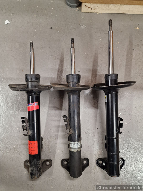

Ich habe einen Satz "M-Fahrwerk" erworben (Federn und Dämpfer). Die vorderen Dämpfer sind Sachs Performance 115 691 / 115 692. Davon abgesehen dass der rechte Fratze ist, kommen mir die Dämpferstangen extrem kurz vor. Ja, sie sind ganz ausgefahren (der linke ist einwandfrei und schiebt selbst ganz aus), laut Teilenr. für den Z3, aber wenn ich da die Federn draufpressen soll, sind die ja fast auf Block :shock:
Muss das so beim M-Fahrwerk?? Im Bild zum Vergleich ein Bilstein B4 (Serienersatz).
Die M-Fahrwerksfedern haben dagegen im Vergleich zur Serienfeder die erwartete "Kürzung".

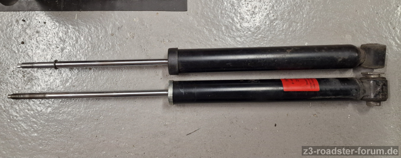

Dafür sind die hinteren Sachs-Dämpfer länger :roll: Wobei der Seriendämpfer kein BMW-Teil, sondern von Weitech ist...

Die beiden rechten sind - gelinde gesagt - Schrott.
Das können nie und nimmer M-Dämpfer sein, die haben keinerlei negativen Federweg.

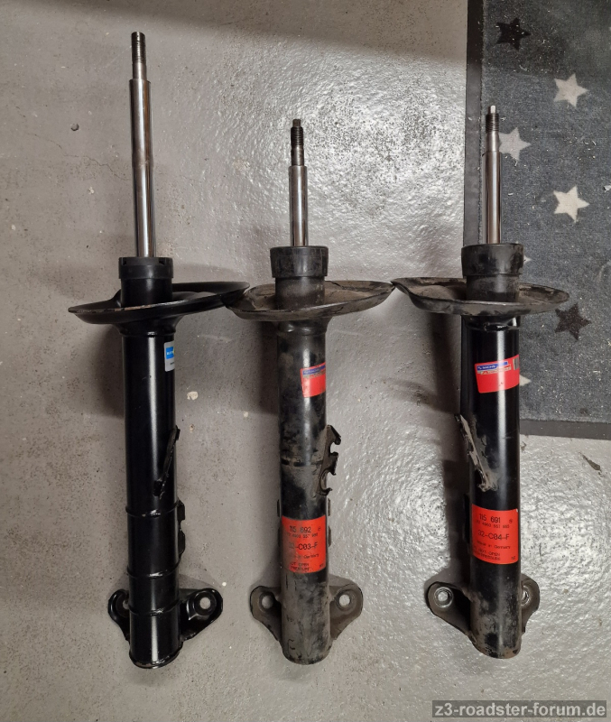

Zu den Teilen... erstmal Dämpfer:
Gesamthöhe gemessen bis Kante der Dämpferstange wo es aufs Gewinde übergeht/wo die obere Federauflage aufliegt
Bilstein B4 (rechts), Serienersatz, Höhe ausgefahren 61cm
BMW Sachs Boge M-Fahrwerk (Mitte), Teilenr. 3131 1 094 189, Höhe ausgefahren 54cm
Sachs Advantage (links), Nr. 115 691, Höhe ausgefahren 52,5cm
Fazit: die "echten" M-Dämpfer sind bisschen länger, aber auch nur 1,5cm. Ich hab mal ne M-Feder in den Federspanner gepackt, die muss ich schon brutal komprimieren, um die drauf zu bekommen.

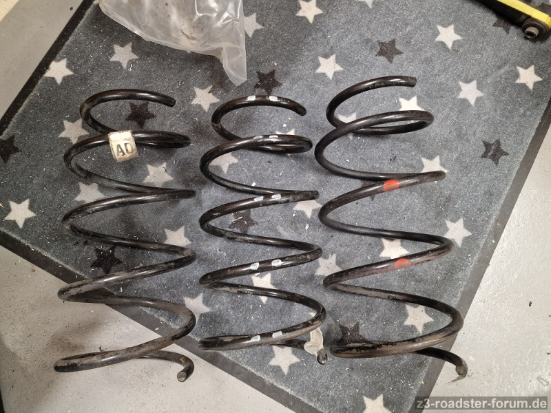

Zu den Federn:
BMW ein roter Punkt (rechts), vermutlich Serienfedern, Teilenr. 1 090 759, Höhe 36cm
"AD" (links), keine Kennzeichnung, vermutlich Ersatz für Serienfedern, Teilenr. 1 092 655, Höhe 35,75cm
BMW zwei graue/weiße Punkte (Mitte), vermutlich M-Federn, Teilenr. 1 092 661 (letzten Ziffern mehr geraten als gelesen), Höhe 32,5cm
H&R 29754 (nicht auf dem Bild), Tieferlegungsfedern, dicher als die anderen Federn (progressiv), Höhe 27cm

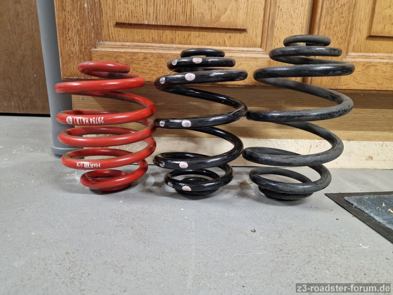

Die hinteren Dämpfer sind alle +/- relativ gleich lang. Die Fahrwerksfedern natürlich nicht:
Wahrscheinlich Serienfeder (rechts), Teilenr. 1 094 169, Höhe 23,5cm
M-Feder (Mitte), Kennzeichnung 2x rosa, keine vollständige Teilenummer lesbar, Höhe 21,5cm
H&R 29754 (links), Tieferlegungsfedern, dicker als die anderen Federn (progressiv), Höhe 19,5cm

Es ist vollkommen normal, dass die Dämpfer des M fahrwerk erheblich kürzer sind. Zum einen haben sie einen Rebound, du solltest die Kolbenstange also noch ein Stück herausziehen können. Im fertig montierten Federbein übernimmt dies dann die Fahrwerksfeder.
Die M federn sind nicht wesentlich kürzer. Würde man das tun, müssten sie erheblich dicker und somit härter ausgelegt werden, das würden die Kunden nicht annehmen.
Die Tieferlegung am M fahrwerk resultiert also durch ein gekürzten Dämpfer. Den "echten" Vergleich erhält man erst, wenn man ein komplett montiertes M Federbein und ein AG Federbein nebeneinander stellt.

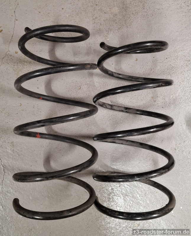

Ich hab also mal die M-Federn auf die Bilstein B4 aufgezogen. Resultat ist, dass das Auto, trotz 2cm kürzerer M-Federn, 2cm HÖHER steht als auf Serienfedern mit den alten Monroe-Dämpfern.
[https://www.z3-roadster-forum.de/forum/download/file.php?id=41705&mode=view]
Das liegt daran, dass die Bilstein B4 eine schier unendlich lange Kolbenstange haben, somit die Feder nur eine geringe Vorspannung hat. Im Vergleich mal das Monroe-Federbein mit Serienfeder, und das Bilstein B4 mit eigentlich 2cm kürzerer M-Feder:
[https://www.z3-roadster-forum.de/forum/download/file.php?id=41706&mode=view]
