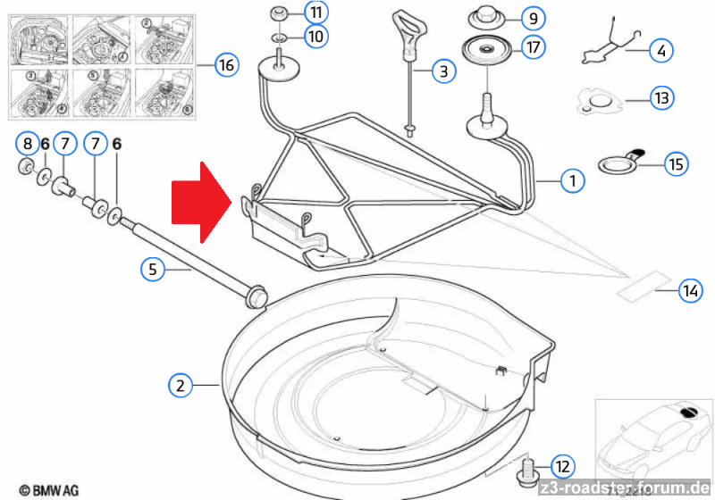

Nabend,
weiß jmd. wo genau der Dämpfungsbelag an der Aufnahme/ Halterung des Reserverad hinkommt?
Teil 14, mit Nummer 51718204893, gemäß ETK = 3 Stück
Ansich kommen 2 Stück an das Ende links/rechts, also da wo ich den roten Pfeil eingetragen habe.
Aber wo genau soll der Rest hin?
Danke :thumpsup:

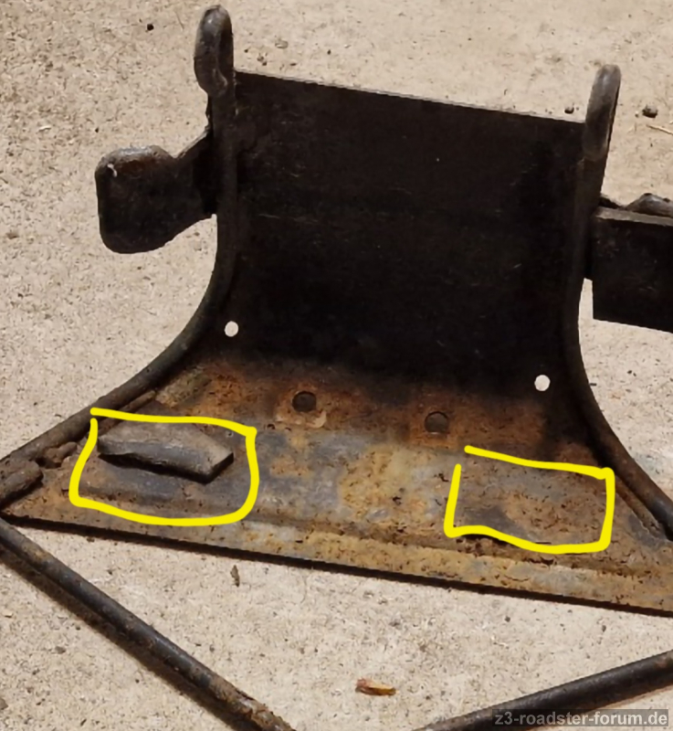

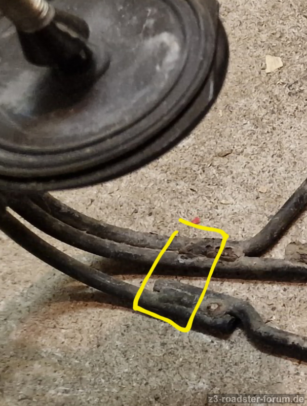

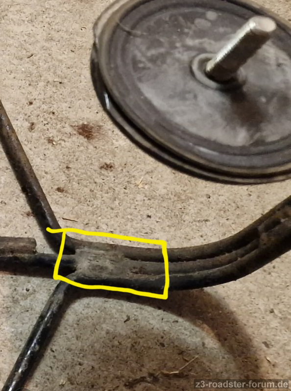

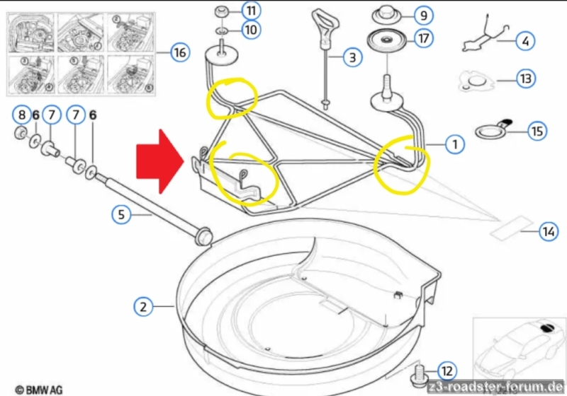

Die drei sind nach meiner Erinnerung an den drei gelben Markierungen aufzukleben.
Tipp: Lege die Kunststoffwanne rein und klemm die ohne das Schutzpapier abzuziehen mal dazwischen, dann kommst Du von selbst auf die richtige Lösung.
Falls Du die alte Wanne noch hast, siehst Du an der auch die Druckstellen der drei Teile.
Diese sind dazu da, um das klappern zwischen Schale und Träger zu verhindern.

Bei der am gebogenen linken massiven mit Lagerung versehenen Teil innen einkleben

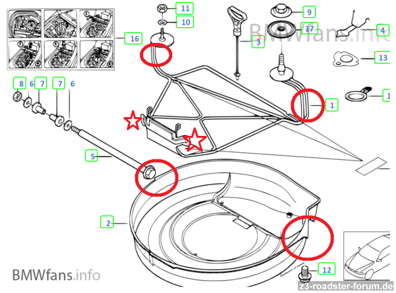

Besten Dank, hab mal eure beiden Methoden kombiniert :D .
Aufliegen tut die Notrad-Schale tatsächlich teils etwas anders, daher wie elsi empfiehlt am besten drunter legen und gucken.
Die Teilemenge von 3 Stück im ETK kommt aber nicht hin. Hab die Beläge zurecht geschnitten und an die Stellen geklebt.
Zusätzlich ist noch an den vertikalen Anschlägen was, das war bei mir aber noch alles vorhanden und rest-elastisch.
Vorder vertikale Anschläge: Mit rotem Kreis markiert (und an Schale wo sie dagegen kommt)
Hintere vertikale Anschläge: Mit rotem Kreuz markiert
Hinweis: Diese vertikalen wirken allerdings eher Gummi-artig, wohingegen der Dämpfungsbelag (51718204893) eher Schaumstoff-artig ist.
