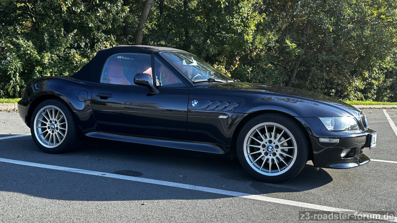

Moin. Habe dir mal ein Bild beigefügt von meinen 32ern in 17 Zoll als Mischbereifung.

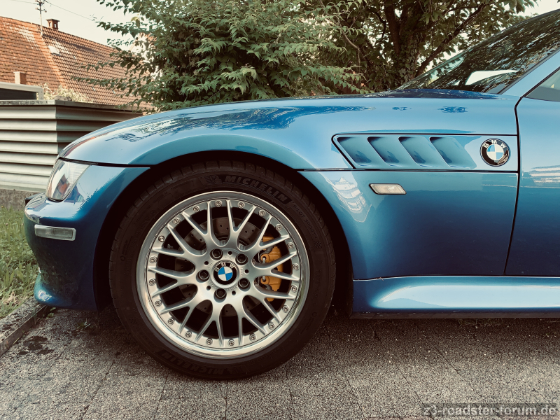

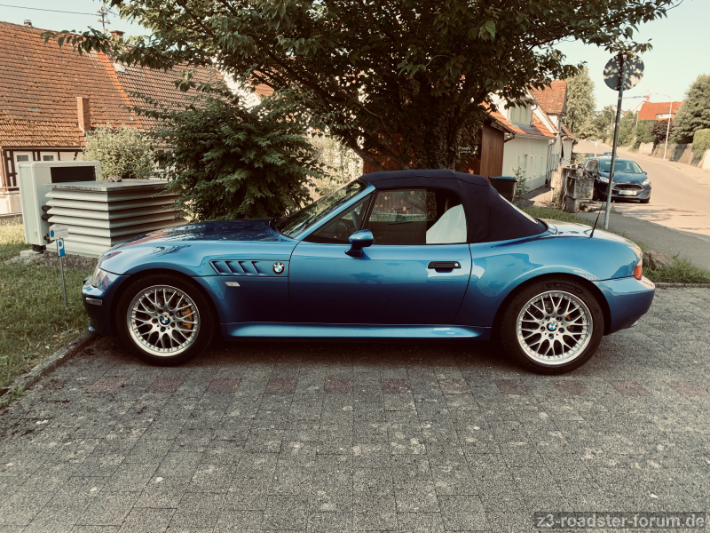

Das wären Styling 42 zweiteilig/geschraubt in 17 Zoll mit "Mischbereifung" und Serienfahrwerk, ohne Spurplatten:

Das sind die geschraubten Styling 42. Ein Traum. Von VIP Felgen würd ich Abstand nehmen. Der hat zwar viele Bilder von schönen Felgen, aber soweit ich mich erinnere, sehr viele schlechte Bewertungen. Ich hatte meine im ausgezeichnetem Zustand bei eBay gefunden.

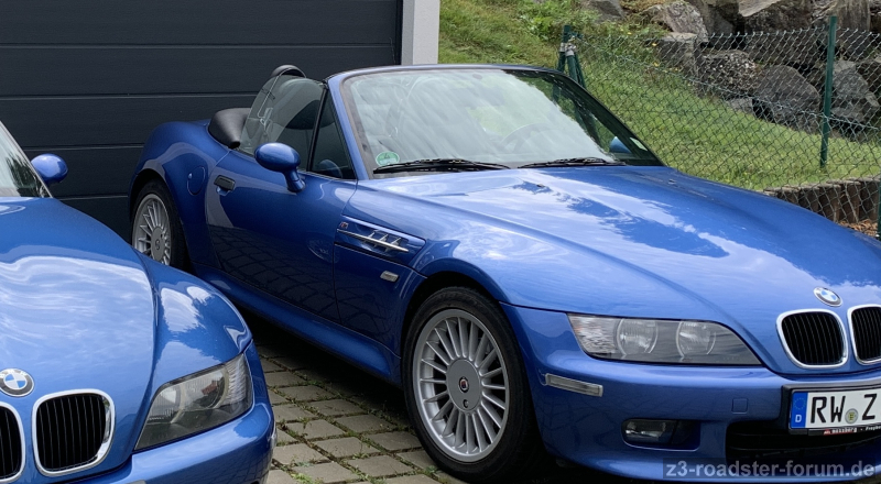

sind für den Z3 eintragbar. Gutachten bei Alpina zum runterladen.
Teuer, aber im Gegensatz zu anderen Angeboten kein Fake, kein Nachbau, frisch aufbereitet ohne das Felgenhorn abzudrehen, mit Deckel und Ventil.
Das sind die softline mit dem abgerundeten Felgenbett und Ventil unter dem Deckel.
Die klassik wären die eckigen mit Ventil außen. Die gibt es oft als Nachbau zu sehen. Find ich für den ZZZ nicht so passend.
Ich hab die originalen softline 8 u 9x17 ET46 drauf mit Spurplatten 10mm vorne und 20mm hinten.

Das sind die Alpina softline auf einem - ebenfalls wunderschön estorilblauen - Z3.
Chic, selten, geil! :mrgreen:
