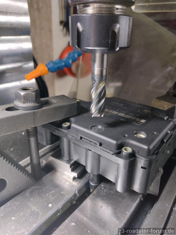

Dann nur noch aufspannen wie im nächsten Bild gezeigt, Schnittpunkte für das Zentrum der Stromversorgung "abschätzen", und mit einem zylindrischen Fräser eine saubere runde Öffnung in den Deckel fräsen. In meinem Fall 12mm.
Nach Nullstellung der Z-Achse musste ich etwa 2.8mm fräsen um den Deckel zu durchstossen. Bis zur Elektronikplatine darunter sind es dann noch ca 5mm. Also risikolos wenn man mit Bedacht daran geht.

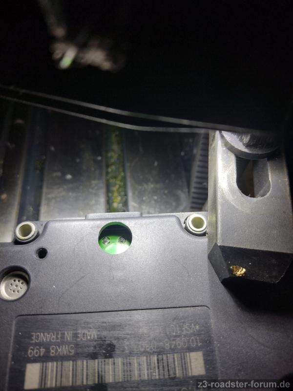

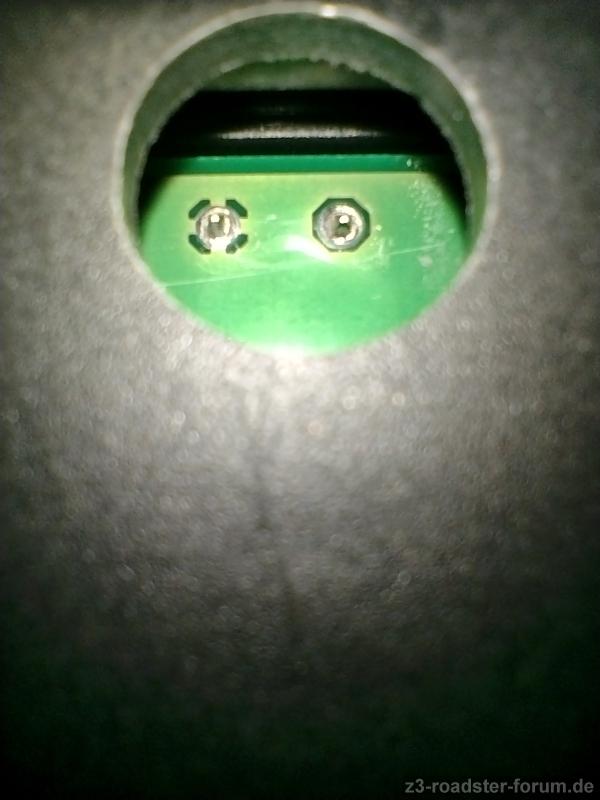

Und hier das Ergebnis. Wie man sieht, hatte ich das Zentrum nicht exakt getroffen. Man kommt aber trotzdem gut an die Lötstellen heran.
28414
28415

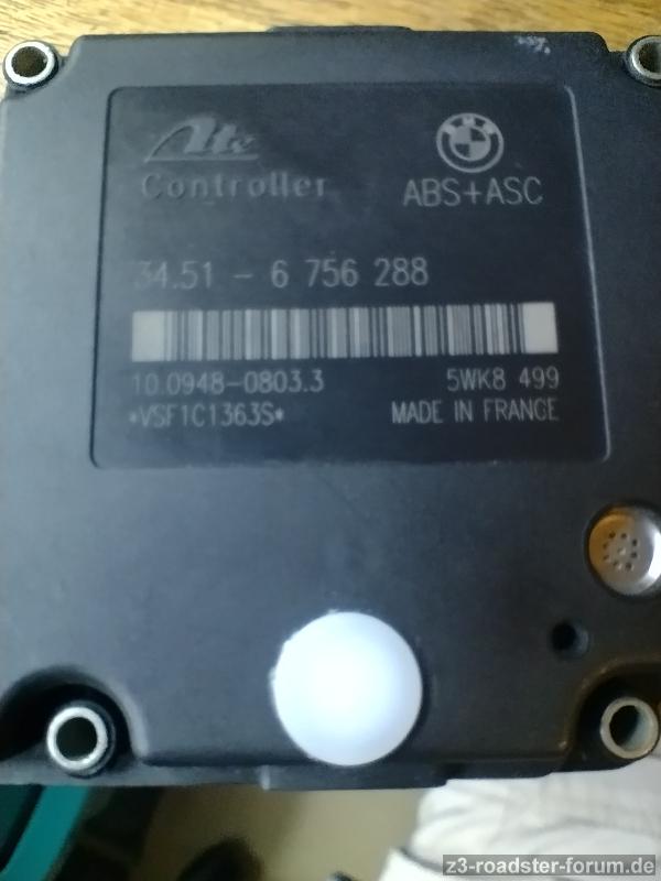

Wenn ich heute noch Lust dazu habe, drehe ich mir noch flott einen Verschlussstopfen aus POM, den ich dann sauber einkleben kann. Bisheriger Zeitaufwand etwa 15 Minuten.
Gruss
Holger
Und ich hatte noch Lust.

sehr saubere Arbeit, ja so geht gutes reparieren ! Gefällt mir ! Ist die Position mittig zwischen den Metallhülsen ?

saratoga hat geschrieben:Ist die Position mittig zwischen den Metallhülsen ?
Kann sein. Ich habe mich jedoch nur an der Stromversorgung orientiert, die unten aus dem Steuergerät in die Pumpe geht.

Wie kriegst du das denn in Abtracht der Temperatur- und Feuchtigkeit-Wechsel wieder vernünftig dicht?
(Ist nicht rheotrisch gemeint, nur nicht jeder kann sich einen Stopfen (mit Nut/ORing/Gewinde, wenn genug Platz) drehen, und auch da gibt es noch unterschiedliche Wärmeausdehnungskoefizienten; einem Stopfen auf Presspassung traue ich bei Umgebungen-Wechseln eher nicht, und ob der eingeklebt tatsächlich hält kann ich nicht eingeschätzen)
