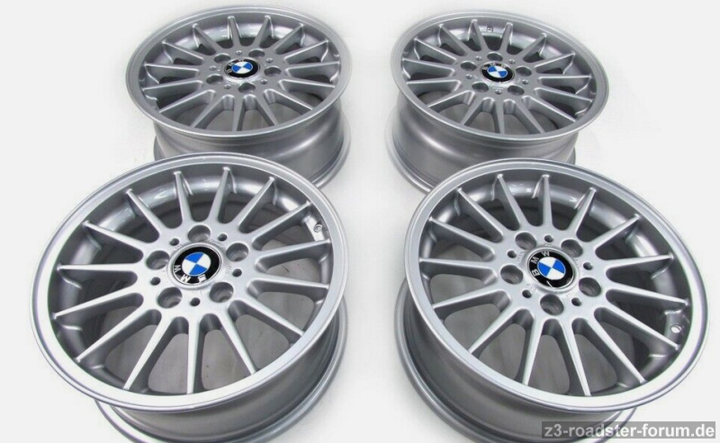

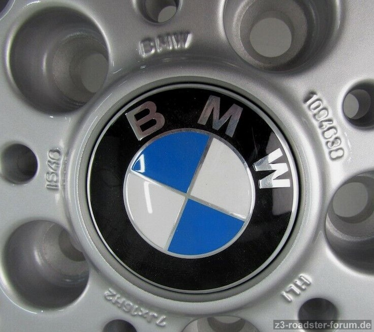

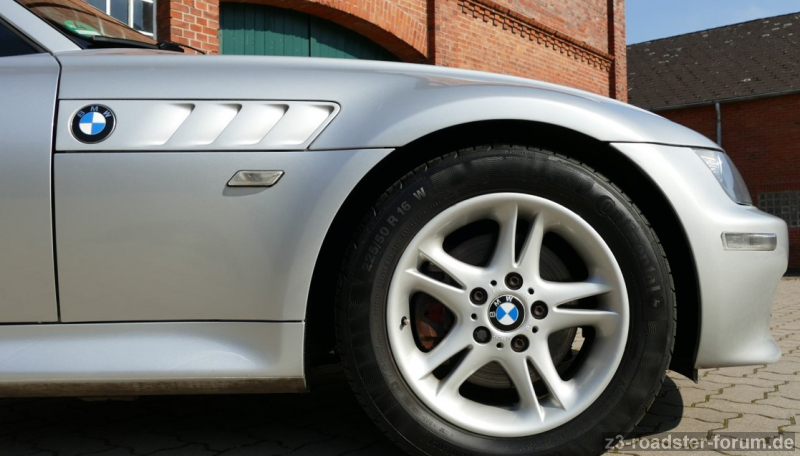

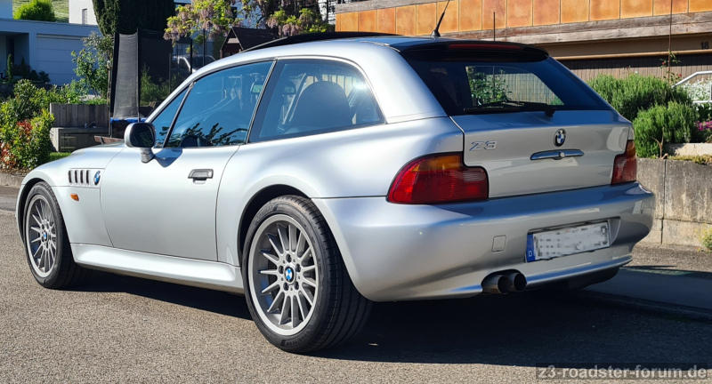

Danke für die fixen Kommentare! Tatsächlich fahre ich die Serienfelgen der Abmessung 225/50 R16 rundum (3. Bild).
Ich habe gezielt nach Styling 32 Felgen in exakt derselben Felgengröße gesucht und diese auch gekauft (gleiche Abmessungen und Einpresstiefe):
DE: Scheibenrad Leichtmetall – Radial-Styling (Styl.32) Style 32 (erstes und zwetes Bild)
Part N BMW: 36111094638
Sizes: 7JX16 ET:46
Dieser Artikel passt zu diesen Fahrzeugen:
3′ E36 (11/1989 — 08/2000)
3′ E46 (04/1997 — 08/2006)
Z3 E36 (12/1994 — 06/2002)
Diese Felgen möchte ich mit Spurplatten fahren.

Ah jetzt ja...
Mit dieser Schmalbereifung könntest du hinten platztechnisch wahrscheinlich bis fast 45mm pro Seite gehen. 20mm sind garkein Problem, und bei manchen (z.B. H&R) sogar in der ABE inklusive, sprich muss garnicht eingetragen werden (bitte ggfs. selbst verifizieren).
Ich stelle mir aber vor dass das unterm breiten Coupé-Heck recht mickrig aussieht, und außerdem ständige Traktionsprobleme mit sich bringt. Wenn du das Coupé allerdings rein zum Blümchenpflücken missbrauchst :P dann ist 16" sicher die komfortabelste Beräderung. In allen anderen Fällen würde ich dir zur 17" Mischbereifung raten.

Beitragvon eisi » 18.06.2025 12:25
Mal ganz abgesehen von den (einzigen) zwei Vorteilen, die eine 225/50R16-Rundumbereifung mit der gleichen Felgendimension mit sich bringen,
- beliebig durchtauschbar (wenn die Reifen ohne Laufrichtungsbindung sind)
- geringere ungefederte Massen
ist die nachträgliche Montage von Distanzscheiben doch auch eine "Geschmacksfrage":
- 20mm
- 30mm
- 40mm
- oder gar noch mehr (weil es an der HA je nach Reifenhersteller möglich wäre),
ist auch mit Kosten verbunden und sieht dann auch nicht "so prickelnd" aus, wenn die schmalen Räder in den Radkästen von hinten gesehen weit raus stehen.
Da muss ich persönlich der von OldsCool angesprochenen serienmäßigen Option von :bmw: zustimmen, dass die Verwendung von Mischbereifung auf den Felgen an der
- VA mit 7,5J17 ET41 und 225/45R17
- HA mit 8,5J17 ET41 und 245/40R17
dem Coupé deutlich besser zu Gesicht steht.
Diese Rad-/Reifenkombination ist in der ABE des Z3 Coupé homologiert und darf ohne Eintragung gefahren werden.
Wenn dazu dann noch 20mm Distanzscheiben an der HA verbaut, dann ist das QP ein Augenschmaus.

Beitragvon Domi-2.0 » 18.06.2025 13:56
OldsCool hat geschrieben:Ich stelle mir aber vor dass das unterm breiten Coupé-Heck recht mickrig aussieht, und außerdem ständige Traktionsprobleme mit sich bringt.
Ja :mrgreen:
Ich hatte die Styling 32 auf dem QP und das sieht auch schon etwas mickrig aus auf der Karosserie... mit 15mm pro Seite sieht es gut aus, aber auch da ist noch Luft nach außen.
Zum Glück halten bald 18-Zöller mit niedriger ET auf der Hinterachse Einzug :sunny:
