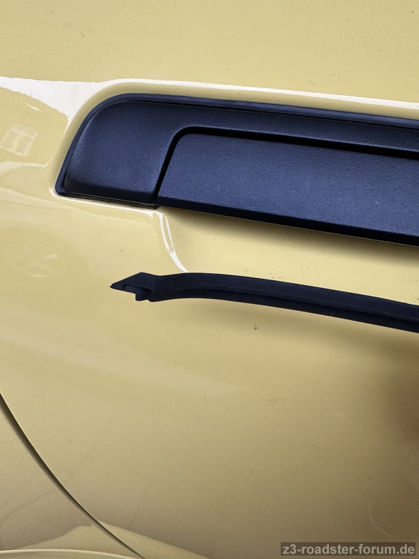

Guten Abend liebes Forum,
die Dichtung des Türgriffs (also unter der schwarzen bzw. chromfarbenen Blende) ist beim Z3 meinem Leseeindruck nach ein häufiges Thema. Diese Dichtung ist bei mir beidseitig noch in gutem Zustand. Allerdings ist eine Dichtung unter(!) dem Türgriff, d.h. im Bereich der Griffmulde defekt und ich würde sie gerne tauschen. Teilenummer ist 51211977669. Wird sie von außen eingesetzt (also vorher eingefettet und dann hineingedrückt) oder ist es notwendig das Schloss vorher zu lösen?
Ich habe das Teil auf dem Foto mal angehalten, damit besser zu verstehen ist, welches Teil ich meine.

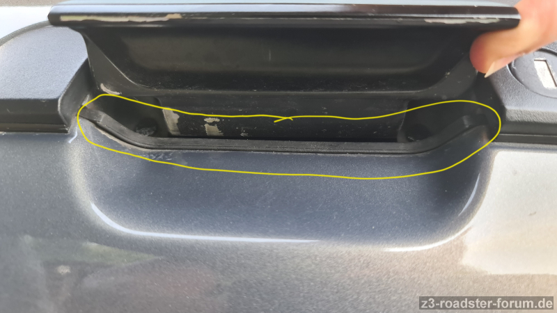

Beitragvon eisi » 16.06.2025 19:20
Das mit dem Dichtungstausch der Blende hat er - wenn ich das korrekt verstanden habe - schon hinter sich.
Jetzt geht es um die Dichtung, welche sich am Ende der Griffmulde vor dem Drehfallenschloss liegt; siehe Bild gelbe Umrandung.
Für diese Dichtung wird nach meiner Einschätzung, um die Dichtung korrekt einsetzen zu können, eine Komplettdemontage der äußeren und inneren Bauteile unumgänglich sein.
Es sollte sich um das Teil Nr 13 handeln, falls ich mich nicht irre.
Ich meine, dass diese Dichtlippe vor der Montage am Drehfallenschloss angebracht werden muss; TIS kann da event. mehr zu sagen...

Danke für eure Hilfe! eisi hat es richtig erfasst, es geht um das von BMW "Unterlage" genannte Teil; die Dichtungen hinter der Blende ist bei mir noch in Ordnung.
Ich habe es mir heute auch noch einmal am Wagen selbst angesehen. Die Unterlage kann nur sinnvoll vom Schlosskörper her, d.h. nach Demontage der Türverkleidungen, vorgenommen werden. Keine Chance von außen die Dichtung korrekt einzuschieben.
Vorübergehend habe ich mir mit der modifizierten alten Dichtung/Unterlage beholfen. Man kann sie einigermaßen aufschieben, wenn man die versteckt liegenden Teile einkürzt - ist aber nur ein Behelf bis zur eigentlichen Reparatur, damit nicht viel Wasser eindringen kann.
