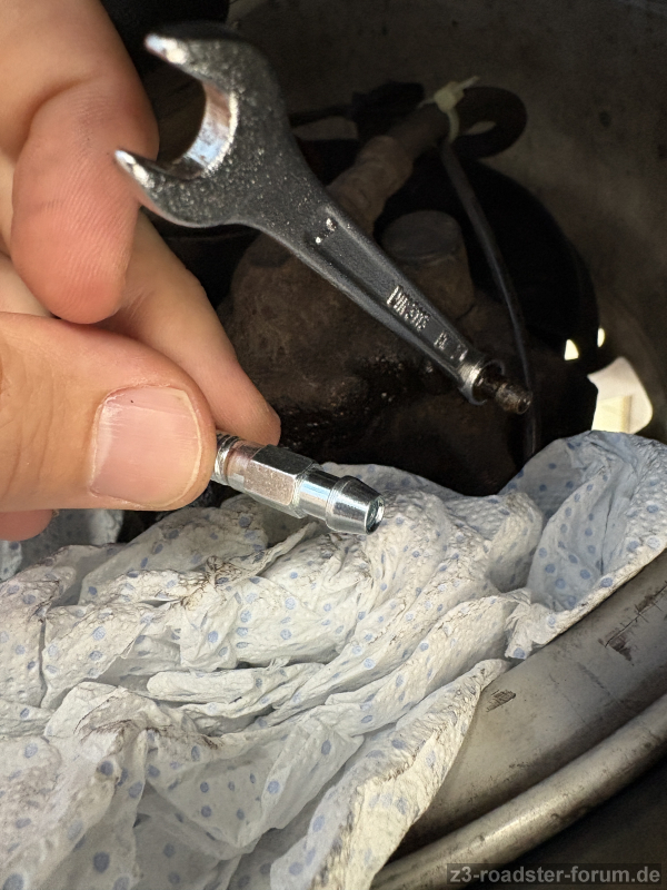

Beitragvon john_z3 » 21.06.2025 00:00
Heute hab ich die Bremsflüssigkeit gewechselt und vorher alle 4 Entlüfterventile getauscht. Sind etwas länger als die originalen, scheint aber kein Problem zu sein. Die alten gingen sehr schwer auf und waren auch knusprig und rund gedreht...
Jetzt 4 x 38mm Länge. Artikelnummer: 0087 QUICK BRAKE.

Beitragvon eisi » 21.06.2025 07:54
Das ist mal eine echt gute Info; die Sauerei beim Entlüften mit den kurzen Nippeln geht einem schon auf den Zeiger (mir zumindest).

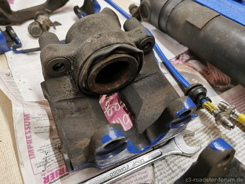

Beitragvon OldsCool » 21.06.2025 09:14
Uiuiui... Die sehen aber echt fertig aus. Wie ist dann der Rest vom Sattel beieinander? :shock: Ich habe meine Sättel rundum direkt generalsaniert, warten bis sie irgendwann fest sind wollte ich nicht.
