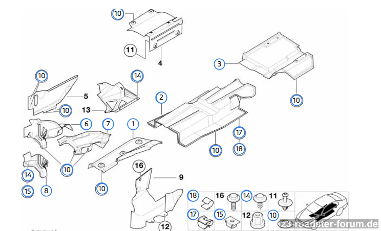

Hallo zusammen,
ich bin dabei die Wärmeisolierung neu zu bestellen. Vorne beim Motorträger sind die drei Teile:
51488407737 (pos 7)
51488399575 (pos 6)
51488407736 (pos 8 )
sind alle drei verbaut oder so wie ich vermute nur 1 davon?

Der Krümmerseitige Motorhalter hat ein Blech direkt drüber - wahrscheinlich direkt mit dem Motorlager geliefert, zusätzlich wird er von dem Waffelblech abgedeckt. Sieht für mich wie die Nr. 6 aus.

Position 6 (51488399575) ist beim 97er 2.8 auf jeden Fall verbaut.
Postion 8 kann ich auf Photos nicht erkennen.
Position 7 ist unklar: Siehe 3tes Bild, das mittig überlappende Hitzeblech, wo die Position 1 druntergeschoben ist. Könnte die 7 sein, oder das Ende von 6.

Bei mir sieht das nach 7 und 8 aus, würde ich sagen.

Hab nochmal geschaut, ich erkenne bei mir nichts zweiteiliges. Würde daher vermuten:
non-Tü einteilig: Position 6 (http://de.bmwfans.info/parts-catalog/51488399575/)
Tü zweiteilig: Position 7 und 8

…was sagt denn der ETK in Kombination mit deiner VIN?
Wenn ich das exemplarisch mit meinem 2,8 SV 1998er Roadster nachschaue, dann sind Pos 6, 7 und 8 jeweils 1x verbaut.
Beim Check mit dem 2,8 DV 1999er Turnschuh sind dann nur Pos 7 und 8 jeweils 1x verbaut.
Aus meiner Sicht ist das eigentlich eindeutig hinterlegt.

Das deckt sich auch mit meiner Wahrnehmung. Sofern das richtige Fahrzeug eingegeben ist, sind die Teile verbaut, die im ETK selektiert werden können. Da die Abbildungen immer gleich sind, haben dann einige Teile eben keinen Kreis bzw. sind nicht wählbar …
