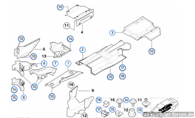

Hallo zusammen,
ich bin dabei die Wärmeisolierung neu zu bestellen. Vorne beim Motorträger sind die drei Teile:
51488407737 (pos 7)
51488399575 (pos 6)
51488407736 (pos 8 )
sind alle drei verbaut oder so wie ich vermute nur 1 davon?
Danke und schöne Grüße
TopDownCruiser

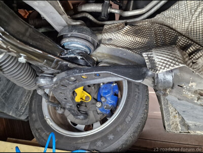

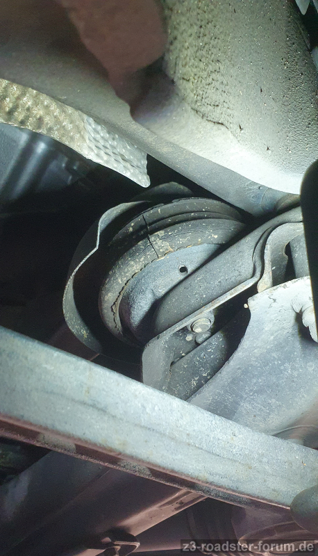

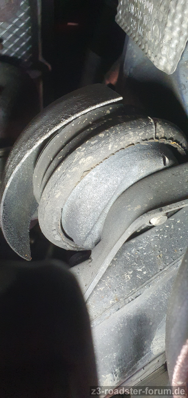

Beitragvon Zetti28 » 27.05.2025 19:02

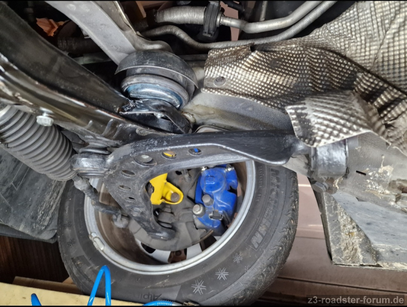

Position 6 (51488399575) ist beim 97er 2.8 auf jeden Fall verbaut.
Postion 8 kann ich auf Photos nicht erkennen.
Position 7 ist unklar: Siehe 3tes Bild, das mittig überlappende Hitzeblech, wo die Position 1 druntergeschoben ist. Könnte die 7 sein, oder das Ende von 6.
Hilft dir vielleicht nicht vollständig weiter, aber ein bisschen? :mrgreen:
Teil 51488399575, von unterhalb des Beifahrer-Bremssattel aufgenommen
Zuletzt geändert von Zetti28 am 27.05.2025 19:39, insgesamt 1-mal geändert.

Hab nochmal geschaut, ich erkenne bei mir nichts zweiteiliges. Würde daher vermuten:
non-Tü einteilig: Position 6 (http://de.bmwfans.info/parts-catalog/51488399575/)
Tü zweiteilig: Position 7 und 8
