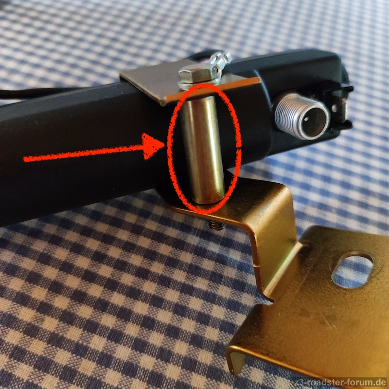

Danke für den Tipp... Ich habe es reparieren können - mit Löten und Kleben hats geklappt... kann mal einige Bilder dazu einstellen... Aber jetzt habe ich das verrottete Gummiteil am Kotflügel bestellt und hoffe, es ist so weich, dass ich es über den Pilzkopf des Antennenfusses geschoben kriege. Zum Einbau eine Frage: Der Antennenfuss wird ja durch das messingfarbene Gestell fixiert... bei mir ist jedoch eine Distanzhülse verbaut, welche das Fixieren des Antennenfusses verhindert. Es bleibt durch dies Distanzröhrchen/Hülse immer locker - war aber urspünglich dran! Und wenn das Teil locker bleibt, rutscht mir das Ding aufgrund des Gewichtes oben aus der Gummitülle... Alles original von 1998 an meinem Z3 2.8 ... Auf ET Bildern von BMW-Teilelisten fehlt das Röhrchen (siehe Bild). Frage wäre, ob es auch ohne geht oder warum das Teil das Zusammdrücken und den festen Sitz verhindern soll... Danke.

@bahnandi:
Die Hülse zwingend dran lassen.
Es gibt zwei Optionen, um das besser fixieren zu können:
1)
Markier das Ende des Antennenfußes mittels dünnem Eddingstift, zerlege das Teil (Schraube/Hülse raus und biege mittels Zange den Teil nach dem Eddingstrich um gut einen Millim eter nach außen; damit bekommst Du etwas Spannung auf das Gehäuse.
2)
Eine einfachere Methode ist, zwischen Das Gehäuse und dem Antennenfuß auf jeder Seite ein kleines Stück Fahrradschlauch einzuklemmen; hält bombenfest.
