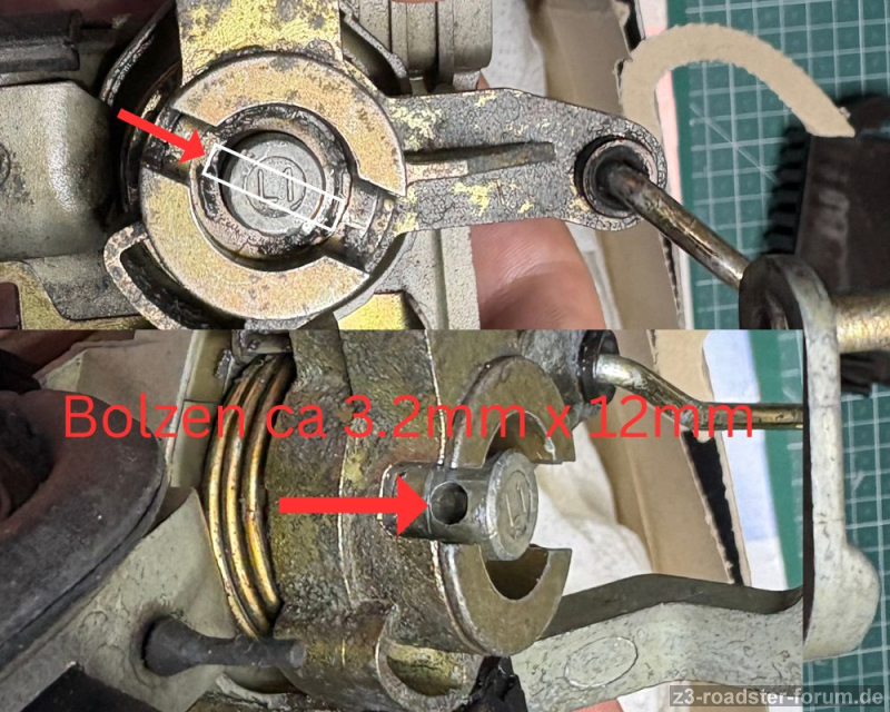

Hallo Forum,
ich habe meinen Schliesszylinder auf der Fahrerseite ausgebaut um das Reparaturset Schliesszylinder zu verbauen.
Leider finde ich diesen Bolzen am Ende des Schliesszylinders nicht mehr. Habe diesen vielleicht irgendwo verloren. :enraged:
Hat jemand eine Idee was ich machen kann? ETK habe ich durchgeschaut, scheint es nicht bei BMW zu geben. Schrauben etc passen auch nicht, da der Bolzen bündig anliegen muss und für eine Mutter oder Schraubenkopf kein Platz wäre.
Danke für eure Ideen oder euer Feeback. :banana:

Beitragvon eisi » 22.04.2025 18:50
Der wird in der Türe unten liegen...
Aber das ist ein Sprengsplint, gibt es in jeder Landmaschinen- und Lkw-Werkstatt.
Mit dem Schloss hinfahren und ausmessen lassen, fertig.

Beitragvon john_z3 » 22.04.2025 18:57
eisi hat geschrieben:Der wird in der Türe unten liegen...
Schön wäre es. Hab den im Kofferraum (auf der Straße) raus geschlagen... :enraged: Hab da aber nix mehr gefunden. :cry:
eisi hat geschrieben:Aber das ist ein Sprengsplint, gibt es in jeder Landmaschinen- und Lkw-Werkstatt.
Guter Tipp. Landmaschinen gibt es hier in der Landeshauptstadt aber nicht so viele. Frage mal in KFZ Werkstätten. :mrgreen:

Beitragvon Inversator » 22.04.2025 19:44
eisi hat geschrieben:das ist ein Sprengsplint
Nicht doch eher ein "Schwerspannstift"?

Re: Bolzen verloren für Schliesszylinder Türen
Beitragvon eisi » 22.04.2025 20:23
...ja

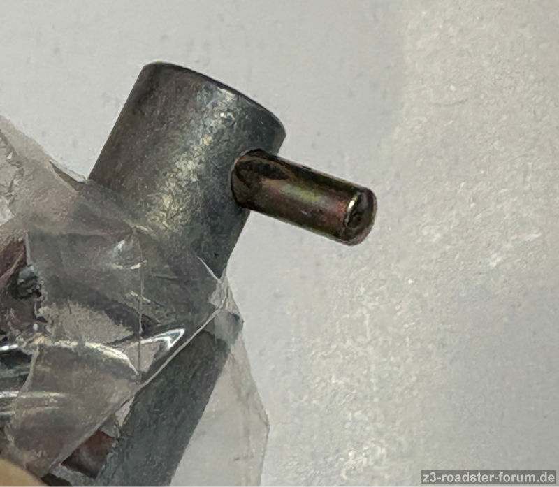

Beitragvon john_z3 » 27.04.2025 13:42
Für die Nachwelt:
Das originale Teil ist 14mm lang. An den Enden ist es jeweils 3,5mm dick. In der Mitte ist es dicker ca. 3,55-,3,60mm. In der Mitte sind Schlitze, die dann als Feder wirken. Zum Glück habe ich es gefunden (im Kofferraumboden, Verkleidungen hatte ich alle raus).
Alle anderen Lösungen inkl. Spannstifte (mit durchgehendem Schlitz in Lägsrichtung) in 3,5 und 3,6mm haben nicht richtig gepasst.
Wüsste trotzdem gerne wie das Teil genau heißt. Dann kann ich mir mal 2-3 ins Lager legen. Oder BMW ETK, glaube da gibt es aber nix. :bmw:

Beitragvon john_z3 » 27.04.2025 14:13
Des Rätsels Lösung
Es ist ein sog. "Knebelkerbstift" - Ein befreundeter Maschinenbauingenieur kennt das Teil von seinem Traktor BJ 1964, da lag der Eisi mit dem Landmaschinenmechaniker ja gar nicht so weit entfernt. :banana:
