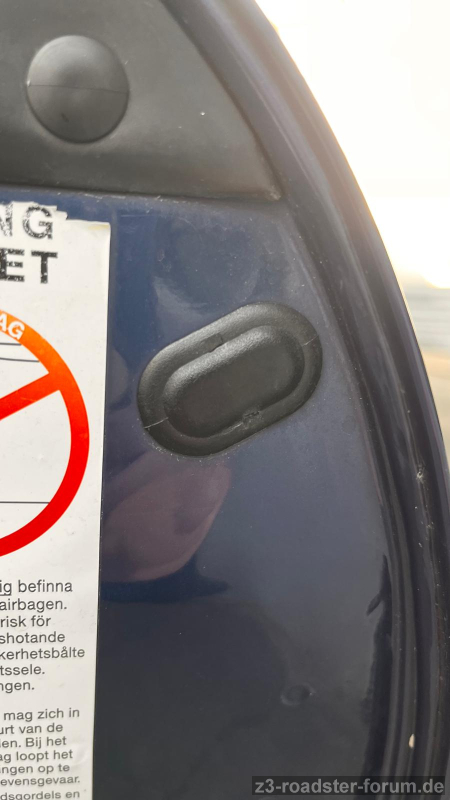

Hallo zusammen,
Möchte gerne die Gummidichtungen der Türgriffe austauschen.
Habe dazu mehrere Videos, Posts und Kommentare gelesen, und war überzeugt, die Sache gewachsen zu sein.
Aber ich komme nicht so weit: denn ich bekomme die Stopfen in der Tür nicht ab.
Hat jemand ein Tipp, wie ich es machen kann?
Miss ich 2 kleine Schraubenzieher nehmen, um gleichzeitig den Innenteil zu öffnen? Mit welchen Kniff, denn leicht geht es nicht...
Danke für den Tipp, der mir ermögllicht dieses mini-Projekt umzusetzen.
Viele Grüße
Andrew

Flachschraubendreher mittig von oben und unten (da sind kleine Aussparungen) einsetzen und unter den Schraubendrehervorderteil darunter zu.B. einen kleinen Zahnstocher legen und dann aushebeln.

Danke Eisi,
Werde den Trick mit den Zahnstocher heute probieren.
Hatte bisher ohne Erfolg versucht an diese Stelle mit drehen zu hebeln.
Deine Variante klingt vielversprechend!

hat - erwartungsgemäß - funktionniert. Jetzt werde ich meien Augen spitzen, und ein Licht suchen um alles da drin zu sehen und die Dichtungen zu wechseln.
Bin schon ein schritt näher dran.

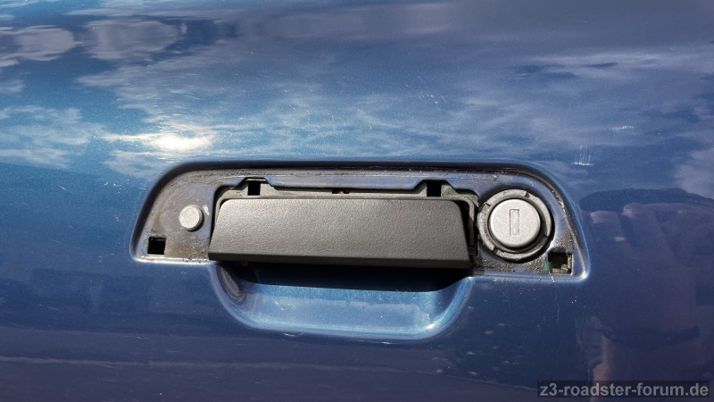

Silberner Bügel, den mit einem Schraubendreher ca. 1cm weiter hinein drücken.
Dann ist der Griff gelöst.
Dichtung samt Griff von oben nach unten herausklappen.
Neue Dichtung drauf und von unter nach oben klappen einsetzen.
Jetzt kommt's:
Mit einem U-Haken den silbernen Bügel wieder den gefühlten cm herausziehen, gleichzeitig den Griff andrücken.
Fertig

Beitragvon BlueZ3 » 26.04.2025 15:24
Ich melde Erfolg. :thumpsup:
Danke!
Bei der Gelegenheit 20 Jahre dreck von hinter der Dichtung entfernt., Da sammelt sich was ;-)
So, und dann eine kleine Ausfahrt, um zu sehren ob ich diese optimierung bei der Fahrt merke (nö! :lol: )
