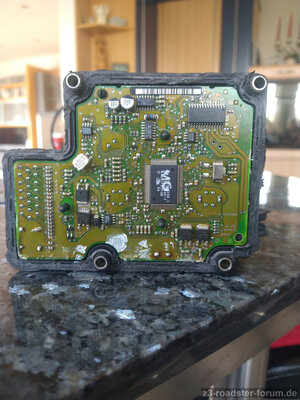

Beitragvon kkw-Fulda » 15.04.2025 14:54
BMW Z3 ABS/ASR Fehler
FEHLERCODE 71
Lötpunkte im ABS/ASR Steuergerät nachlöten
ABS Nachlaufpumpe wird nicht angesteuert
ABS ASR Leuchte leuchten
Kein Kommunikationsaufbau Fahrzeug zum Diagnosetester
Hierzu gibt es zwei sehr gute Beschreibungen im Netz die man miteinander verknüpfen muss.
Bei mir hat alles funktioniert ich konnte den Fehler selbst beseitigen ansonsten gibt es auch noch die Möglichkeit das steuergerät bzw den ABS Block einzuschicken.

Ich konnte mir es sparen aufgrund der nachfolgenden zwei Videos die ich miteinander verknüpft an meinem Fahrzeugh bearbeitet habe
https://youtu.be/ig5vU740LVQ?si=xPBO8sxNOaOev_hI
