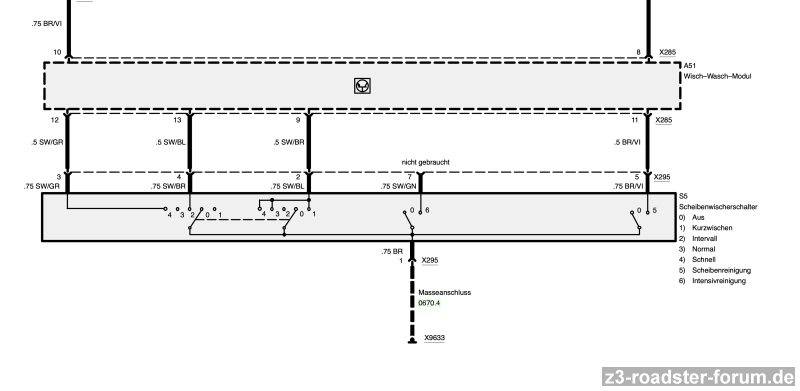

Beitragvon rotafux86 » 06.06.2025 17:12
Einen Lenkstockhebel 61318360915 habe ich noch ausgebaut hier liegen. Dort sind die Kontakte 1-5 belegt, 6 und 7 nicht (der Anschlusstecker ist achtpolig, davon fünfpolig belegt).
Hat jemand den 61311393304 zum Abgleichen ausgebaut liegen? Laut Stromlaufplan ist der Unterschied der belegte Kontakt 7, der jedoch laut demselben Plan "nicht gebraucht" wird. Mir leuchtet daher nicht ein, was die beiden Lenkstockhebel unterscheiden soll :| In den Stromlaufplänen zur SWRA findet sich der Hebel noch nicht einmal, da wohl -wie vermutet- alles über das Steuergerät geschaltet wird. Dennoch kann ich mir nicht vorstellen, dass BMW ohne Grund zwei Lenkstockhebel gebaut hat :roll:
