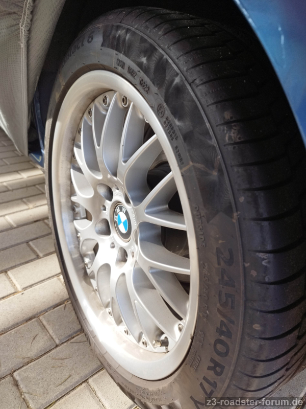

Beitragvon Mach2.8 » 05.04.2025 18:31
Genau deswegen.
Michelin hat eine Felgenschutzleiste. Siehe mein Foto oben.
