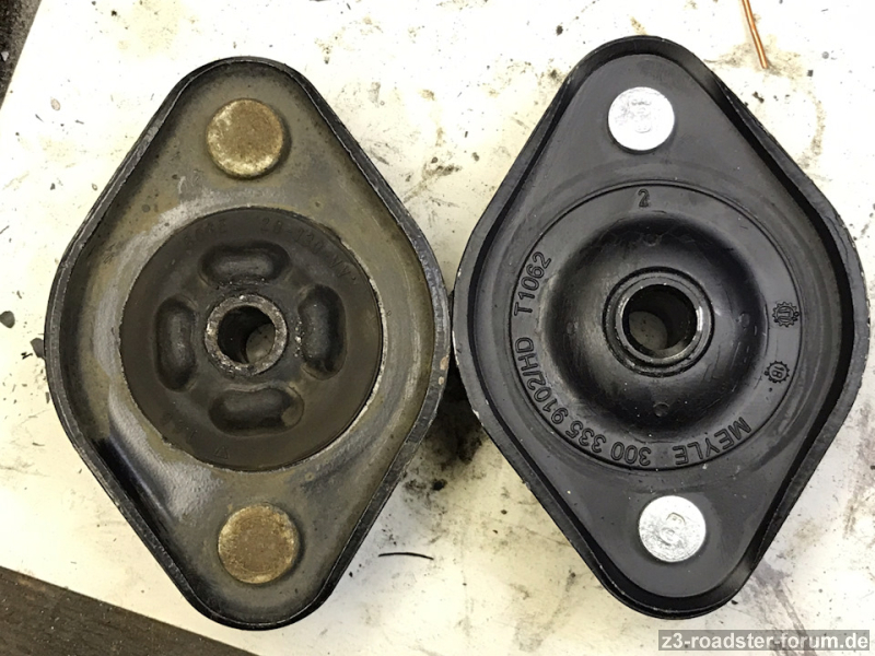

hinten links quietscht es beim Einfedern, kommt von der Geräuchequelle vermutlich vom Domlager.
Daher wollte ich die recht frischen Originalen (33521092362, Boge) mit den Meyle HD (300 335 9102/HD) ersetzen.
Frage: Die Meyle HD haben auf der Unterseite nicht die 4 Gummi-Schultern, auf denen dann auch die untere Stützscheibe (33521091427) nicht aufliegen kann.
Ist das wirklich sinnvoll, oder überseh ich etwas?

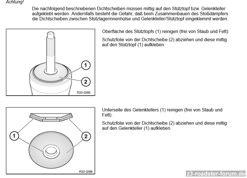

Und verbaut ihr dann bei Meyle HD die Stützscheibe (o.a. Gelenkteller) trotzdem?
Die darauf-geklebte Dichtscheibe (33526751174) ebenso?

Nachtrag: Die Frage ob man die untere Stützscheibe verbaut war natürlich dämlich, allein schon weil sich das Schutzrohr darin einklippt. :mrgreen:
Wozu nun bei Meyle aber die 4 "Schultern" fehlen, leuchtet mir trotzdem nicht ein.
