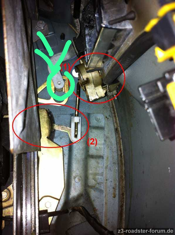

Beitragvon Al Jaffee » 15.03.2025 17:08
Wenn die Tür von Innen zu öffnen ist denke ich, dass es nicht das Schloss ist.
Bei mir war es eine Niete an der Mechanik des Türgriffes.
Genau wo kann ich nicht sagen, da es von meinem Mechaniker repariert wurde.
Könnte bei Bedarf aber mal nachfragen wo die Niete sitzt.

Beitragvon Al Jaffee » 17.03.2025 13:01
Habe Antwort von meinem Schrauber bekommen.
Niete
Diese Niete ist es....(grün)

Al Jaffee hat geschrieben:Habe Antwort von meinem Schrauber bekommen.
Besten Dank. Wie es aussieht muss ich so oder so die Tür aufmachen.
