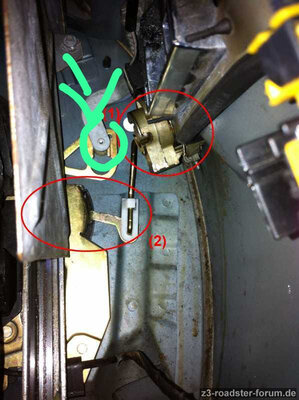

Beitragvon Al Jaffee » 17.03.2025 13:01
Habe Antwort von meinem Schrauber bekommen.
Niete
Diese Niete ist es....(grün)

Re: Fahrertür nur von innen zu öffnen
Beitragvon z3fun » 18.03.2025 02:34
Al Jaffee hat geschrieben:Habe Antwort von meinem Schrauber bekommen.
Besten Dank. Wie es aussieht muss ich so oder so die Tür aufmachen.
Zu so ner Aktion komme ich wohl frühestens in zwei Wochen. Melde dann das Ergebnis.
