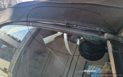

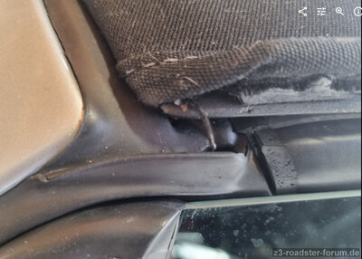

Liebe Gemeinde,
die Passung des Verdecks im Bereich der A-Säule ist unsauber. ( siehe Fotos)
Es scheint als wäre eine eingenähte Kunststoffverstärkung, welche die Naht an die richtige Position zieht nicht ordentlich montiert oder durchgebrochen.
Die Beifahrerseite ist tendenziell auch so, aber im Gegensatz zur Fahrerseite zumindest dicht.
Dort ist ein deutlicher Spalt der Verdeckholmdichtung zum Anschschluss der A-Säulen Dichtung zu sehen.
Fener besteht auch ein kleiner Spalt zwischen Oberkante Fenster und Dachdichtung.
Bevor ich mich an die Arbeit mache, möchte ich gerne die Situaltion richtig verstehen und die Grundursache beseitigen.
Gruss
Gioi

Ja das kenne ich... Bei dir sieht es so aus als wäre das Spannseil gerissen. Bei mir glaube ich, dass der Tunnel, in dem das Spannseil läuft und das Verdeck hier sauber auf die Dichtung zieht, gerissen ist. Weiter habe ich mich damit aber nicht beschäftigt, da mein Verdeck nur als Staub- und Sonnenschutz dient, bei Regen von oben nichts passiert, und auch während der Fahrt höchstens tropfenweise Wasser reindrückt.

Da sind doch beidseitig Spanndrähte eingebaut die durch Stofftaschen geführt sind.
Schaue mal ob die Drähte noch intakt sind bzw. die Stofftaschen noch vorhanden sind, bei älteren Verdecken lösen die sich gerne auf.

Beitragvon Gioi » 12.03.2025 16:35
Schau mal ist gut gesagt. :(
Muss ich dazu die Verdeckhaut vorne abziehen,
oder kommt man da irgendwie intelligenter ran?
