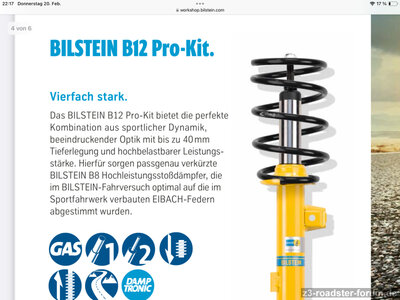

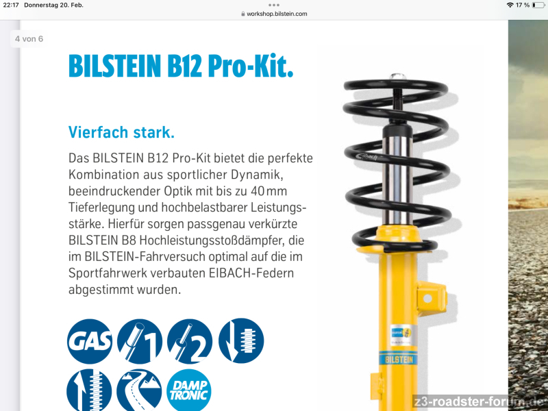

Hi, das sind die identischen Artikel. Bei beiden werden immer Eibach Federn verbaut.
Hier mal ein Bild aus dem Bilstein Prospekt.
Grüße Harry

Ist dasselbe, du musst nur darauf achten die richtige Variante für 4- oder 6-Zylinder zu kaufen (Federn vorne).
