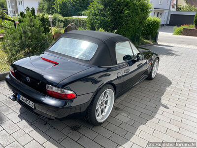

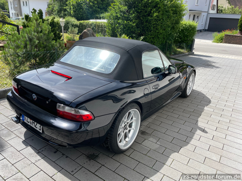

Fahre auf meinem VFL BBS RK011 in VA 8,5x18 ET38 mit 225/40 und RK010 HA 10x18 ET28 mit 255/35, wobei die HA die Kanten umgelegt und minimal zu der Stoßstange gezogen wurde. Siehe Bild

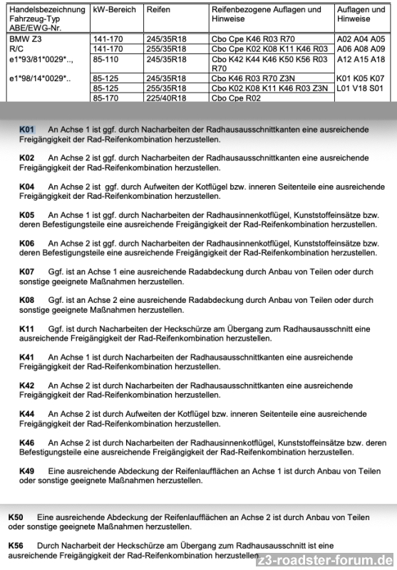

Anbei noch ein Gutachten von der Keskin KT1 in 18 Zoll, beachtet werden sollten die K Auflagen.
