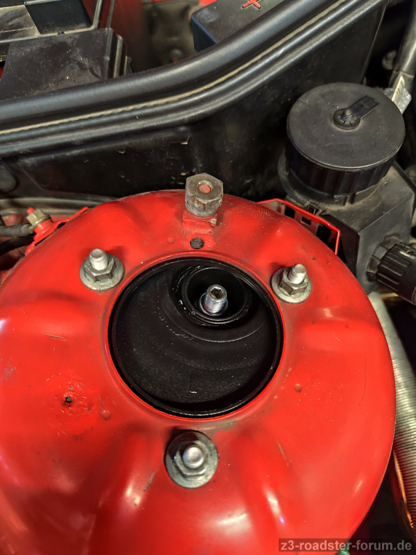

Hallo zusammen, wollte mach nachfragen ob jemand von euch in seinem Z die M3 3,2 Domlager verbaut hat?
Mit denen kann man ja mahr sturtz legal fahren und auch etwas tiefer dadurch kommen.
Es gibt ja ja unterschiedliche einbau Positionen, wie habt ihr sie verbaut?
Ich habe aktull links mit rechts getauscht und die Pfeile zeigen nach vorne, der sturz ist recht human.
Und ja die m3 3,2 Verstärkungs Platten sind mit an Bord ein must to Have zusammen mit der Massiven AC-Schnizer Domstrebe

Die vertauscht montierten M-Domlager habe ich auch drin, sind jedoch mit knapp 3° Sturz wie an der HA.

Beitragvon Andi711 » 06.02.2025 12:07
eisi hat geschrieben:Servus!
Wohin zeigen dn bei dir die Pfeile?

Beitragvon eisi » 06.02.2025 13:06
Andi711 hat geschrieben:Wohin zeigen dn bei dir die Pfeile?
Nach vorne :!:
Wenn Du die anders (Pfeil nach hinten) einbaust, stimmt der Nachlauf nicht mehr und die Kiste wird u.U. unfahrbar :idea:

Beitragvon Andi711 » 06.02.2025 13:11
Nach vorne :!:
So ist bei mit, links ist rechts verbaut und rechts ist links verbaut, Pfeil in fahrtrichtung nach vorne
der Pfeil ist unterhalb vom L sieht man fast nicht.

Beitragvon eisi » 06.02.2025 13:28
Genau so ist es korrekt.
Damit hast Du eine äußerst negative Spur an der VA.
Nachdem das FW montiert ist, musst man damit einige Meter Fahren, dmit das Fahrzeug in die korrekte Tiefe eintauchen kann.
Nur von der Bühne ablassen ergibt einen falschen Eindruck.
