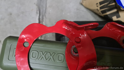

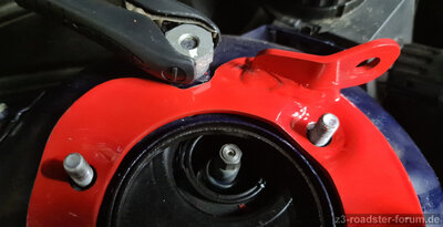

Meine neue Domstrebe von Wiechers für die 6-Zylinder hat eine äußerst mangelhafte Passgenauigkeit, was die rechte Domplatte angeht.
Ohne Bearbeitung durch Flex&Feile passt die nicht, weil die Aussparung für den Masseanschluss zu gering dimensioniert ist.
Ich habe gerade mit Wiechers telefoniert: Wichers ist insolvent und die haben keine solchen Domstreben mehr auf Lager, die machen derzeit "Abverkauf" vom restlichen Lagerbestand aller anderen Artikel. :shock:

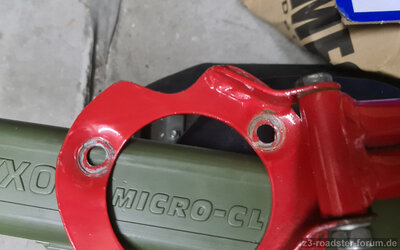

Original Wiechers: Alte Generation - die passt perfekt
Neue Generation: Die Domplatte muss im Bereich der Aussparung für den Massepunkt ca. 3mm nachgearbeitet werden, ...
...damit die so gut sitzt!
