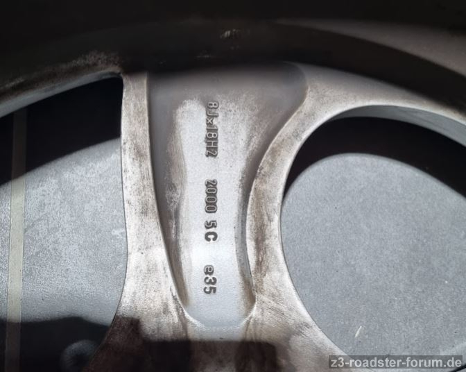

Wie misst man eigentlich die ET an der Felge? Habe gesucht aber keinen Stempel an der Felge gefunden.

von eisi
Die Einpresstiefe wird innen an einer Speiche abzulesen sein; neuere Felgentypen haben nicht mehr "ET" sondern "IS" stehen.
Es wird irgendwo auf einer Speiche "IS" stehen und auf der nächsten Speiche "47".

Hab mal rumgerechnet:
Demnach stehen die 7 Zöller mit ET 47 gleich tief ins Radhaus rein wie die 8 Zöller ET 35 . 136 mm zu 137mm
