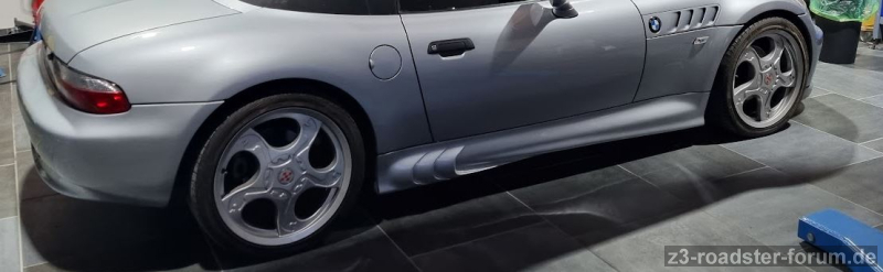

mir ist ein Z zugelaufen mit After-Market Felgen 18" ET unbekannt und 225/40er Bereifung.

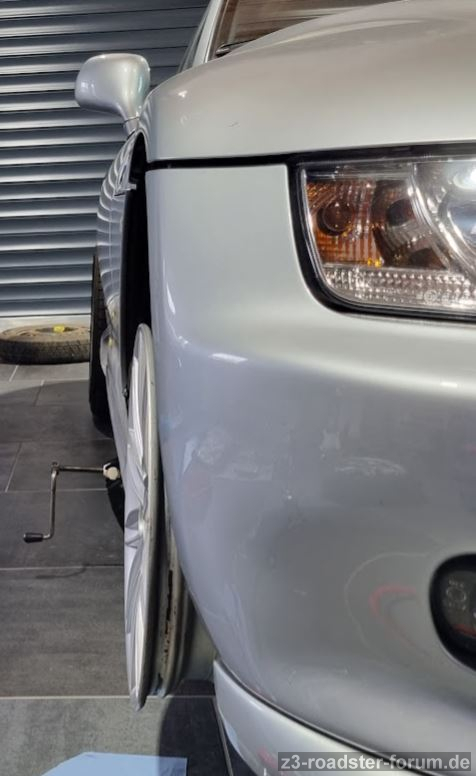

Auf der linken vorderen Seite ist bereits der äusserste Rand des inneren Kunststoffkotflügels leicht durchgeschliffen.
Ich weiß nicht ob das Fahrzeug tiefer ist. Es sieht jedenfalls für mich ziemlich tief aus.

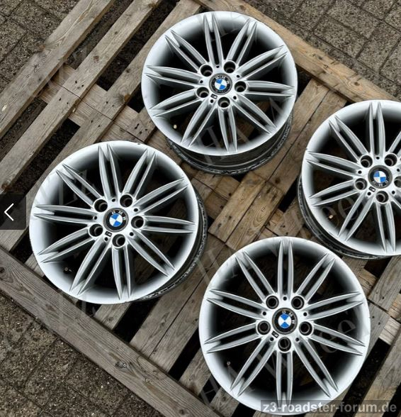

Da mir die Felgen persönlich nicht gefallen und ich sie eher als zu groß für den kleinen 1.8er einschätze, habe ich mir originale BMW Felgen 7 bzw 7,5j17 et 47 besorgt.
Mein Plan ist nun die Felgen mit Reifen der Dimension 215/50 er vorne und 225/45 hinten auszustatten. Ggf auf allen vieren 225/45

Sieht für mich schon nach Tieferlegung aus. Die Felgen, die du dir ausgesucht hast, sind Styling 207 vom 1er E87. Hast du ein Traglastgutachten dazu? Die müssen per Einzelabnahme eingetragen werden :!:
Wäre eine ungewöhnliche Mischbereifungsgröße, vorne wären es eher 205/50R17 um auf den passenden Umfang zu kommen.
Außerdem ist die ET ziemlich hoch. Da würde ich direkt Distanzscheiben 10mm vorne und 20mm hinten mit einkalkulieren.
Bevor du Reifen kaufst, sprich das mit deinem Prüfer des geringsten Mißtrauens ab!

Da die ET der "schicken" Zubehörfelgen nicht bekannt ist, lässt sich schwer sagen ob die neue Kombination mit Spurplatten weiter raussteht oder nicht. Ich habe die Distanzen so berechnet, dass sie vorne und hinten der originalen 7.5/8.5x17 ET41 Mischbereifung gleichkommen (welche am Schmalheck übrigens ebenfalls eingetragen werden muss). Das dürfte optisch so hinkommen wie die Zubehörfelgen, grob geschätzt anhand des Bildes.

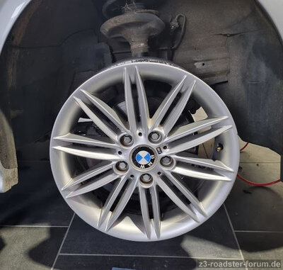

Beitragvon Gioi » 16.01.2025 14:01

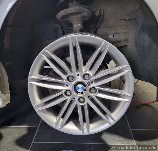

Habe die Felgen mal probeweise montiert.
Lochkreis passt schon mal :-).
Rein optisch finde ich schließt die Felge ganz gut mit der Karosserie ab.
Hab mittlerweile herausbekommen, das es sich um Zender Felgen Moncaco handelt. Man erkennt die Grafik der Rennstecke.

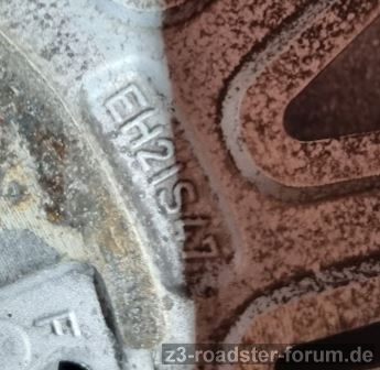

Wie misst man eigentlich die ET an der Felge? Habe gesucht aber keinen Stempel an der Felge gefunden.

Re: 7j17 Et 47 und 7,5j17 ET47
Beitragvon eisi » 16.01.2025 14:14
Die Einpresstiefe wird innen an einer Speiche abzulesen sein; neuere Felgentypen haben nicht mehr "ET" sondern "IS" stehen.
Es wird irgendwo auf einer Speiche "IS" stehen und auf der nächsten Speiche "47".
Die Größen der Felgen kannst Du hier ablesen.
Und wenn das Rad mit der Bereifung montiert, ist wird es im Radkasten "verschwinden"; je weiter das Federbein einfedert, desto weiter "zieht" es das Rad in den Radkasten hinein.

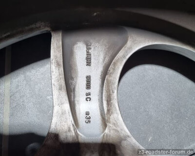

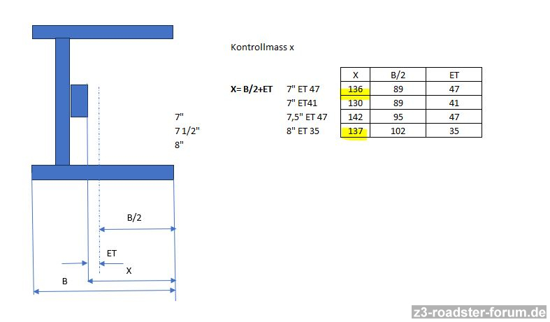

Beitragvon Gioi » 16.01.2025 17:18
Hab mal rumgerechnet:
Demnach stehen die 7 Zöller mit ET 47 gleich tief ins Radhaus rein wie die 8 Zöller ET 35 . 136 mm zu 137mm
