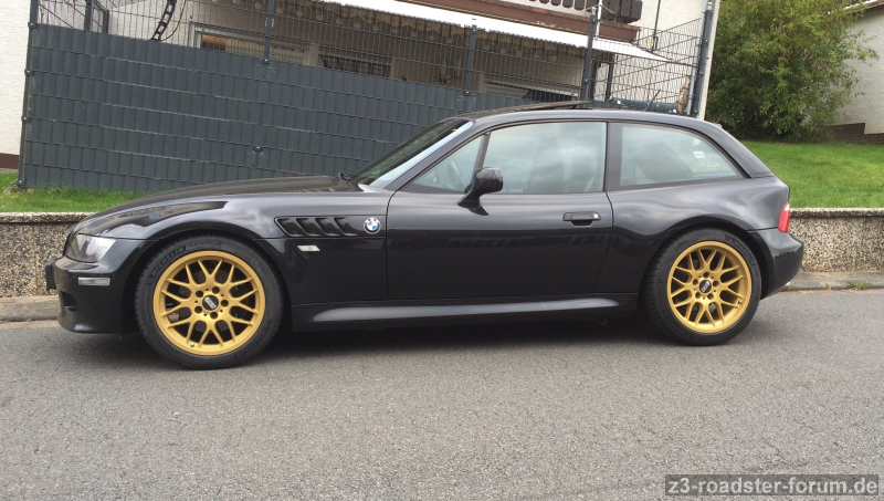

Hallo zusammen,
Ich hab da al eine frage wie tief ist euer z3 Coupe hinten?
ich habe meinem Coupe nun einm
MTS Gewindefahrwerk SPORT verbaut.
Qualiät usw. gut, presi war top.
ich habe das Fahrwerk hinten auf Max. tiefe geschaubt- so das der gewindering oben auf anschlag ist- so ist es laut gutachen auch erlaubt.
nun bin ich aber etwas enteuscht da ich vom Boden zum Kotflügelmitte 66cm habe- Serie sind 68cm
bin nun aso gerade mal 2cm tiefer als Orgi. :cry:
auch vom Reifen zum Kotflügel habe ich noch gut 4,5cm luft.
was habt ihr da so an tiefe und welches fahrwerk habt ihr?
Gruß Andi

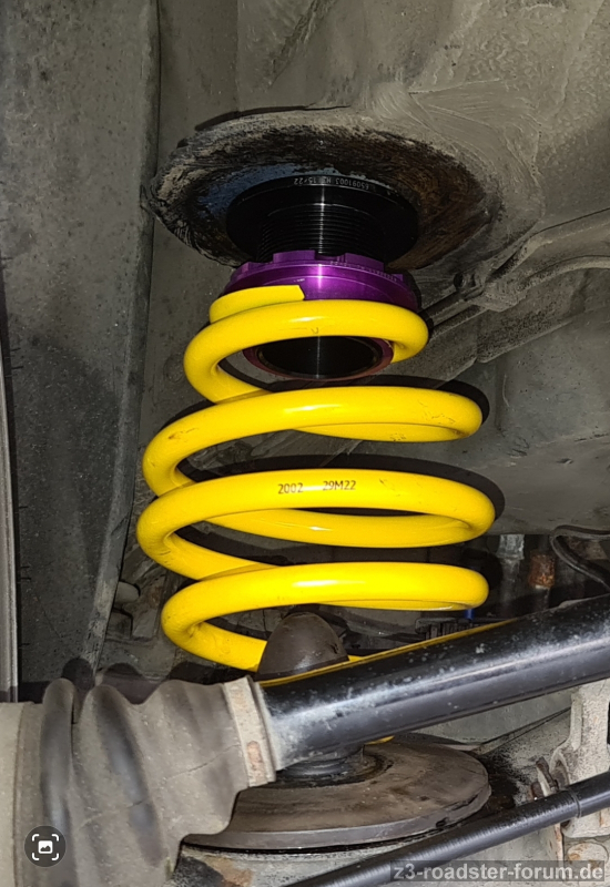

Wenn ich Deinen Beitrag richtig verstanden habe, dann hast Du den Gewindeteil oben verbaut.
Beim meinem alten KW-FW2 ist dieser unten, beim KW-V3 oben eingesetzt.
Es ist auf der anderen Seite nur die standardmäßige 2,5mm Gummiunterlage einzusetzen.
Die untere Gummiunterlage (unter dem Schraubteil - siehe mein Bild) hast Du aber schon entfernt - die hat da nichts mehr zu suchen.

Welche Gummiunterlage hat 2.5mm? Dachte immer 5mm (33531136385) ist das Minimum.
Wie auch immer, laut MTS Einbauanleitung muss unten eine Federunterlage mit Zapfen hin, also auch so wie auf dem KW-Bild von elsi zu sehen ist:
https://mtstechnik.com/settings.php?get ... 697851e20c
Da gibt es mMn nur folgende:
6mm = 33531093935

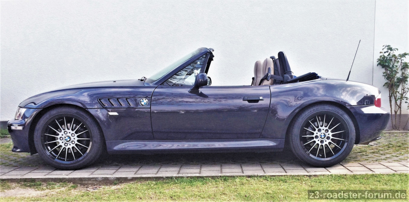

Beitragvon Mach2.8 » 04.01.2025 17:53
Hi,
mein M-Technik FW original am roadster hat 65,5cm Boden > Kotflügelkante mit den 18" Rädern.
Hast du korrekt geschrieben, dass Straßenfedern kürzer sind wie die Sportfedern ??
Interessant
Gemessen wird eigentlich immer Mitte Radnabe > Kotflügelkante. Dann ist die Räderkomponente außen vor. Das wären 35cm bei meinem hinten.
