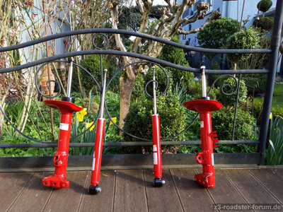

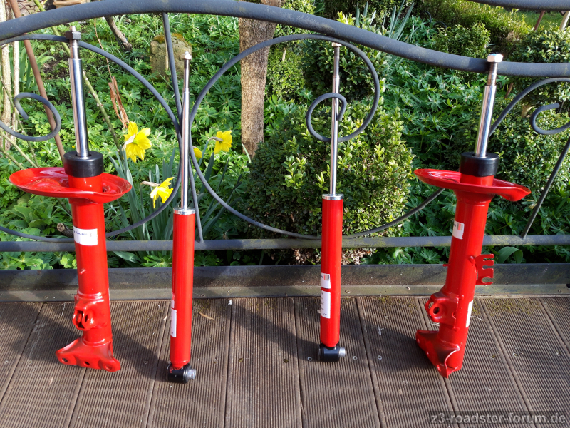

Beitragvon PeWe » 25.03.2025 17:13
So, ich habe heute den schönen Frühlingstag genutzt und die neuen Sachs Gasdruck Stoßdämpfer von einem tristen Schwarz in ein freundliches Rot umlackiert.
Die Original Typenaufkleber wurden abgeklebt und nach dem antrocknen der roten Farbe wieder freigelegt. Danach würde alles mit 2-3 Schichten Klarlack nochmals versiegelt...
