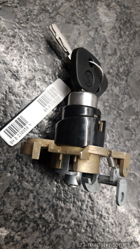

Hab nun erst entdeckt, dass es ursprünglich möglich war Verschluß mit Code oder mit Schlüssel zu bestellen.
Ich erhielt den Verschluß mit Schlüssel (Hersteller Nr.: 51218401631), der Verschluß mit Code (Hersteller Nr.: 51218401632) ist nicht lieferbar.
Vermute nun, dass an meiner gekauften Variante keine Gleichstellung möglich ist.
Müßte mir also einen Verschluß mit codierbaren Schließzylinder besorgen und kann mir beim aktuellen Teil das Zerlegen sparen oder ?

Re: Schließzylinder Gleichschließung
Beitragvon eisi » 07.12.2024 19:31
Es gibt meines Wissens ausschließlich codierbare Schlösser.
Das Bild zeigt mir, dass dies zu öffnen ist.
Aber was ist denn mit dem alten Schloss?
Das kann man reparieren...
