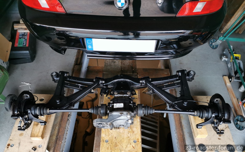

mir ging es ähnlich, ich habe mich auch ein bisschen am leichten Kantenrost gestört, und beschlossen das im Zuge der Fahrwerkslagerwechsel anzugehen. Als erstes war der 1.9er dran (den 2.8er hatte ich da noch nicht).
Vorher
Vorher 2
Erledigt wurde alles in "Handarbeit", sprich mechanisch grob entrostet (signifikant war das nur am Hinterachsträger im "Kardantunnel"/Kante). Anschließend mit Fertan mehrfach und tageweise behandelt um den Rest-Rost umzuwandeln. Dann "Neulackierung" (Pinsel) mit Brantho-Korrux 3in1.
Der Grund warum ich mich (auch später beim 2.8er, siehe unten) gegen eine komplette Entlackung/Sandstrahlen und neu pulverbeschichten entschieden habe war, dass die Substanz einfach noch so gut war, dass ich die originale Schutzschicht auf der Unterseite der Fahrwerksteile (eine elastische, gummiartige Beschichtung) nicht zerstören/entfernen wollte.
Beim 1.9er habe ich die Antriebswellen nicht abgebaut, sondern "drum herum" gepinselt. Die Antriebswellen selbst und auch das Diff wurden ein bisschen angeschliffen/abgebürstet und mit Brunox Epoxy konserviert.
Brantho-Korrux
Achse komplett
Desweiteren wurden einzelne Stellen am Unterboden mit Brunox behandelt sowie Tankhaltebügel und Tankspannband restauriert bzw. erneuert.

Beim 2021 hinzugekommenen 2.8er habe ich die gleiche Prozedur durchgemacht, weil auch da die Fahrwerkslager alle neu sollten.
Obwohl die Achse in nochmal besserem Zustand war (weil wahrscheinlich nie Winterbetrieb) habe ich auch hier alles neu "gestrichen", diesmal mit ausgebauten Antriebswellen, die ich etwas gründlicher lackiert und an den Deckeln abgedichtet habe (Zinkspray).
Vorher
Auch die Ankerbleche wurden vollumfänglich behandelt und mitlackiert, der Diff-Deckel nicht nur gebürstet sondern abgebaut und sandgestrahlt, und viele Schrauben und Halter erneuert statt nur gesäubert und "gebrunoxt". Ich wusste ja nun schon wie es alles geht...
Das Resultat ist nochmal besser, obwohl beide wie gesagt vorher schon nicht wirklich sehr schlimm waren, nur halt nicht mehr neu.
Neu 1
Längslenker rechts
Achse neu
