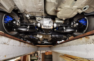

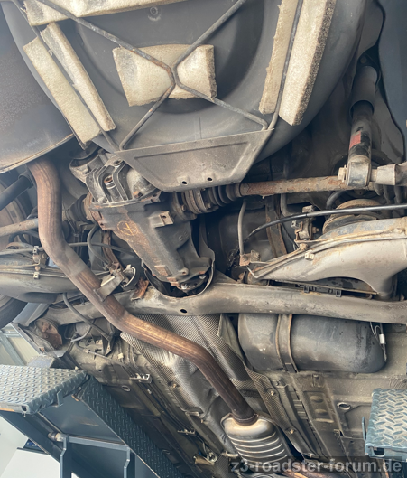

Liebes Z3-Forum,
der Unterboden meines Z3's sieht nicht wirklich schön aus - vor allem im Bereich der Hinterachse.
Das Fahrzeug hat keine Durchrostungen, allerdings triggert mich z. B. der Rost an der Antriebswelle, dem Achskörper/Längsträger, der verschiedenen Halterungen und Befestigungen, ......
Wie sieht das bei Euch im Vergleich aus, bzw. wie habt ihr das Problem angegangen, falls es Euch auch gestört hat?
Da ohnehin ein neues Fahrwerk eingebaut wird, würde es sich anbieten verschiedene Dinge/Halterungen/Schrauben auszutauschen, bzw. zu überholen .... könnte aber auch ein Fass ohne Boden sein.
Was meint Ihr?

Das ist keine Frage, welche ohne weitere Infos eindeutig beantwortet werden kann.
Kannst du selber Hand anlegen / bist handwerklich geschickt oder lässt du alles in der Werkstatt machen? Ist ein angemessenes Budget vorhanden oder sollen die Kosten möglichst niedrig gehalten werden?
Wenn der Unterboden abgesehen von den demontierbaren Teilen gut aussieht (das Foto macht zumindest diesen Eindruck auf mich), dann können die ganzen Anbauteile durchaus aufgehübscht werden. Entweder in Handarbeit, d.h. händisch weitgehend entrosten und mit entsprechender Rostversiegelung oder Rostumwandler behandeln, danach mit Spraydose oder Walze lackieren.
Wenn dir das zu rustikal ist, kommst du nicht ums Pulverbeschichten herum (Definitv Pulverbeschichten, eine klassische Lackierung ist weitaus teurer). Das bedeutet aber: höhere Kosten und man muss einen fähigen Beschichter haben, welcher genau weiß, was beschichtet werden darf und was nicht (oder deine Anweisungen penibel befolgt). Das "Problem" an der Sache: du musst alles so weit demontieren, dass du danach einen Haufen Neuteile benötigen wirst. Es macht schließlich keinen Sinn, nach dem ganzen Aufwand gebrauchte Lager usw. einzubauen; das treibt die Kosten nicht unbeträchtlich in die Höhe.
Außerdem sind einige Teile nicht ganz so einfach zu zerlegen, z.B. Differential und Antriebswellen. Hier macht eine händische Aufhübschung mehr Sinn.
Machbar ist einiges, aber lass dir nichts einreden: das ist viel Arbeit und nicht mal eben so gemacht. Als do-it-yourself-Projekt können da schonmal ein paar Wochen ins Land ziehen.

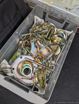

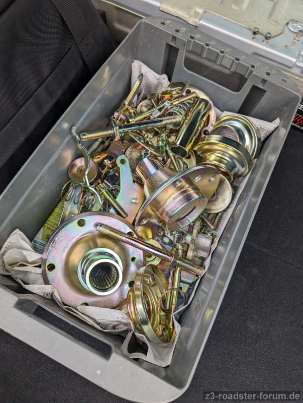

Schrauben und Kleinteile können übrigens zum Verzinken gegeben werden, das ist bei den Teilepreisen von BMW um ein Vielfaches günstiger!

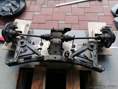

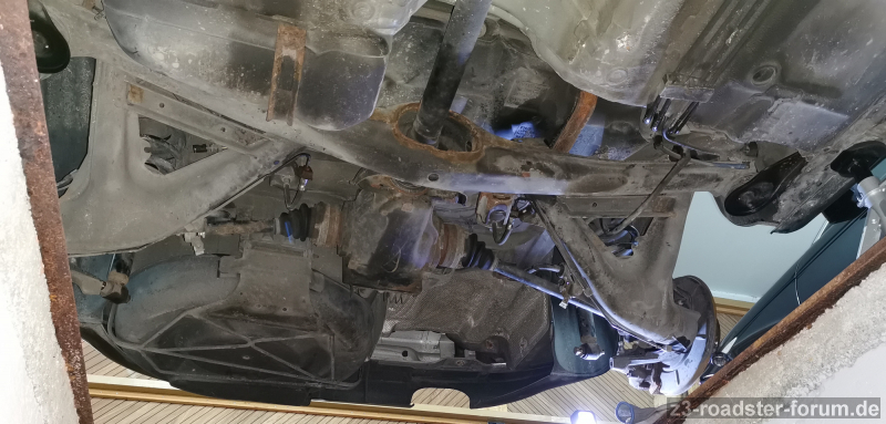

Hallo Frank,

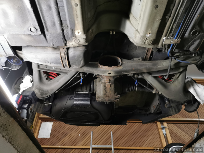

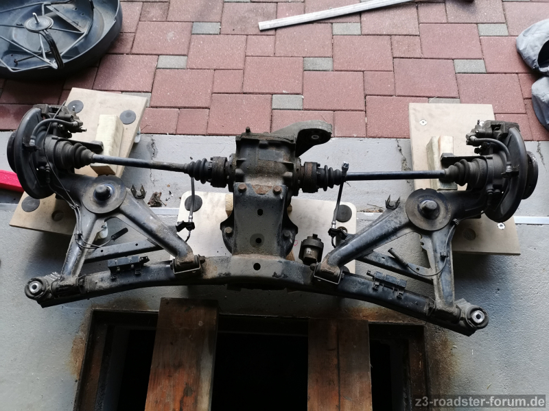

mir ging es ähnlich, ich habe mich auch ein bisschen am leichten Kantenrost gestört, und beschlossen das im Zuge der Fahrwerkslagerwechsel anzugehen. Als erstes war der 1.9er dran (den 2.8er hatte ich da noch nicht).
Vorher
Vorher 2

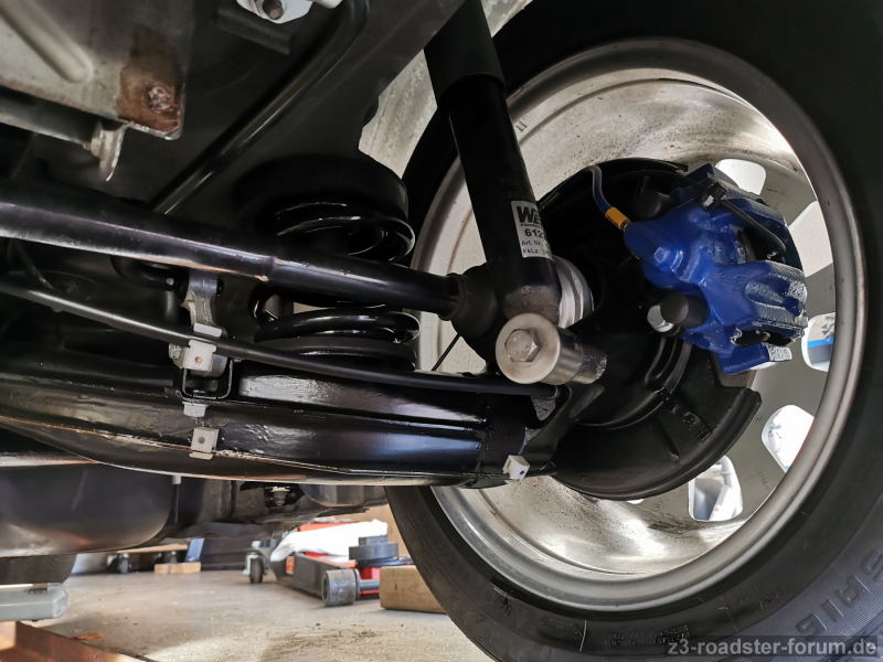

Erledigt wurde alles in "Handarbeit", sprich mechanisch grob entrostet (signifikant war das nur am Hinterachsträger im "Kardantunnel"/Kante). Anschließend mit Fertan mehrfach und tageweise behandelt um den Rest-Rost umzuwandeln. Dann "Neulackierung" (Pinsel) mit Brantho-Korrux 3in1.
Der Grund warum ich mich (auch später beim 2.8er, siehe unten) gegen eine komplette Entlackung/Sandstrahlen und neu pulverbeschichten entschieden habe war, dass die Substanz einfach noch so gut war, dass ich die originale Schutzschicht auf der Unterseite der Fahrwerksteile (eine elastische, gummiartige Beschichtung) nicht zerstören/entfernen wollte.
Beim 1.9er habe ich die Antriebswellen nicht abgebaut, sondern "drum herum" gepinselt. Die Antriebswellen selbst und auch das Diff wurden ein bisschen angeschliffen/abgebürstet und mit Brunox Epoxy konserviert.
Brantho-Korrux
Achse komplett
Desweiteren wurden einzelne Stellen am Unterboden mit Brunox behandelt sowie Tankhaltebügel und Tankspannband restauriert bzw. erneuert.

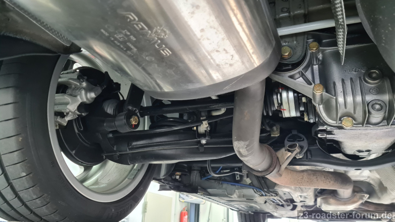

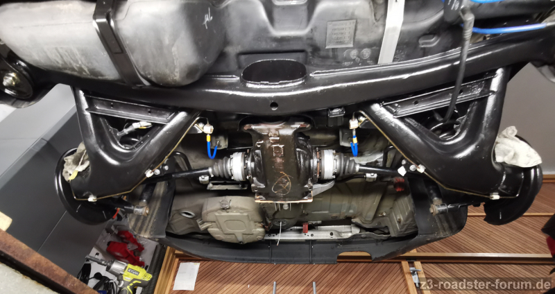

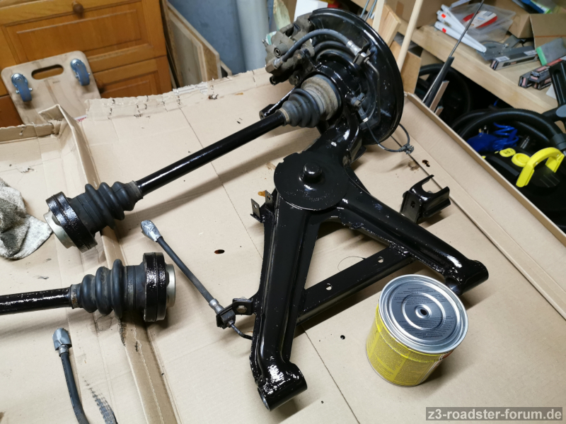

Beim 2021 hinzugekommenen 2.8er habe ich die gleiche Prozedur durchgemacht, weil auch da die Fahrwerkslager alle neu sollten.
Obwohl die Achse in nochmal besserem Zustand war (weil wahrscheinlich nie Winterbetrieb) habe ich auch hier alles neu "gestrichen", diesmal mit ausgebauten Antriebswellen, die ich etwas gründlicher lackiert und an den Deckeln abgedichtet habe (Zinkspray).
Vorher
Auch die Ankerbleche wurden vollumfänglich behandelt und mitlackiert, der Diff-Deckel nicht nur gebürstet sondern abgebaut und sandgestrahlt, und viele Schrauben und Halter erneuert statt nur gesäubert und "gebrunoxt". Ich wusste ja nun schon wie es alles geht...
Das Resultat ist nochmal besser, obwohl beide wie gesagt vorher schon nicht wirklich sehr schlimm waren, nur halt nicht mehr neu.
Neu 1
Längslenker rechts
Achse neu
Gruß Steffen
