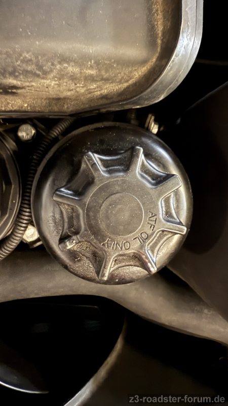

Hallo in die Runde!
Welches Servoöl sollte ich bei einem Wechsel verwenden?

Ich meine, LiquiMoly ATF1100 im System zu haben.

Bei mir ist’s LiquiMoly TopTec 1200

Wichtig ist eigentlich nur, dass die Viskosität stimmt – also unbedingt 710er-Öl , wie auf dem Deckel angegeben, einfüllen :mrgreen:
Spaß beiseite: es gehen laut Liqui Moly beide Öle (also TOP Tec 1100 und 1200). Hatte ebenfalls Öl von Liqui Moly und war damit zufrieden. Es muss aber zwingend ein ATF-Öl sein (ATF= automatic transmission fluid, also Automatikgetriebeöl), nicht versehentlich ein MTF einfüllen :!:

Danke für die schnellen Antworten! Habe das TopTec1100 bestellt. :2thumpsup:

+1 für TopTec. Ich habe das 1200er genommen, was übrig bleibt kippe ich direkt ins Getriebe 8)
