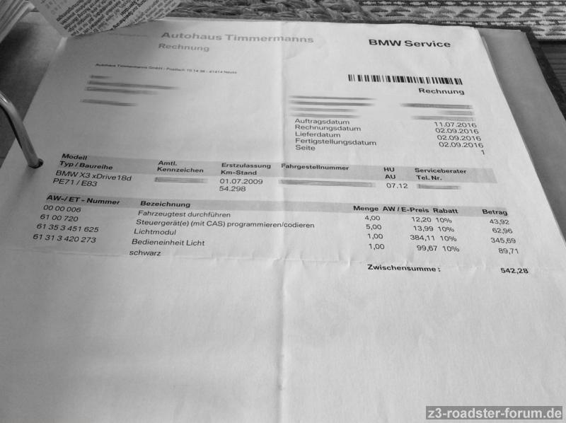

Vom Vorbesitzer weiss ich, dass 2016 bei dem Fahrzeug aufgrund eines ähnlichen Problems das "Lichtmodul" sowie die "Bedieneinheit Licht" erneuert wurde (Rechnung habe ich angehangen). Ich kann aber leider nicht mehr in Erfahrung bringen ob es sich bei dem Problem um das exakt gleiche Fehlerbild handelt.

Das Baujahr ist 2009, von daher müsste es ja dann LED sein. Im Handbuch steht, dass man bei einem Ausfall dieser Leuchten in die Werkstatt muss. Die Bremsleuchten haben definitiv noch Glühbirnen, aber um die geht es hier ja nicht.
Danke für den Link zum entsprechenden Bauteil. Werde ich auf jeden Fall versuchen gebraucht zu bekommen. Nach der alten Rechnung zu urteilen, müsste ja auch ein neues erstmal programmiert/codiert werden.

Ich bin mir nicht sicher, ob man ein gebrauchtes schon programmiertes Teil nicht einfach einsetzen kann.

Ich weiß nicht auf welcher Architektur der 2009er X3 aufbaut, aber bereits beim E46 Facelift ist es so, dass das LCM der Gegenpart zum Kombiinstrument hinsichtlich VIN, KM-Stand usw. ist. Heißt da gibt's Mecker, wenn das nicht glattgezogen ist. Außerdem ist die Lichtkonfiguration (Halogen, LED, Xenon, Nebler usw.) fahrzeugspezifisch, und muss immer angepasst werden sofern das LCM nicht aus einem tatsächlich identischen Fahrzeug kommt.
