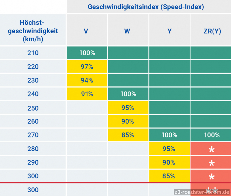

Beitragvon Zetti28 » 16.09.2024 13:53
John57 hat geschrieben:Was sollte gegen eine höhere Traglast sprechen? [...]
Komfort-Verlust
Edit:
Für die höhere Traglast spricht der ggf. zu berücksichtigende Lastabschlag, jenachdem nach Vmax noch zu beachten.
(Quelle des Bildes: https://rundumwissen.com/lexikon/lastabschlag/)
