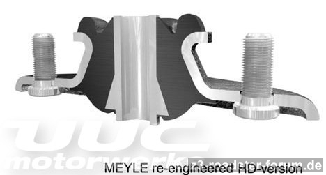

Also ja nach Hersteller arbeitet das Domlager in OE Bauweise ca 10 - 15 mm , beim E46 M3 / Meyle HD durch konische Metall buchse etwas weniger.
Das haben Sven.Zet und während einer Probefahrt im Z3 Qp ohne verkleidungsteile gesehen, ich habs leider nicht auf video.
Der Nachteil das der der Gummi keine Dämpfungseigenschaften besitzt, also Energie aufnimmt und im selben ungedämpften masse wieder los werden will,
führt z.B. beim Vollast beschleunigen zu dem berühmten Trampeln der Hinterachslenker, weil die Dämpfer durch das Spiel der Lager ins schwingen kommen können, bevor der Dämpfer die Chance hat sein Dämpfung beruhigend / Tracktionsfördernd einzusetzen, das gleiche ist in Kurven bei Wellen und Beschleunigung gleichzeitig, dann verliert das Rad durch das arbeitende DomLager schnellerr die Haftung .

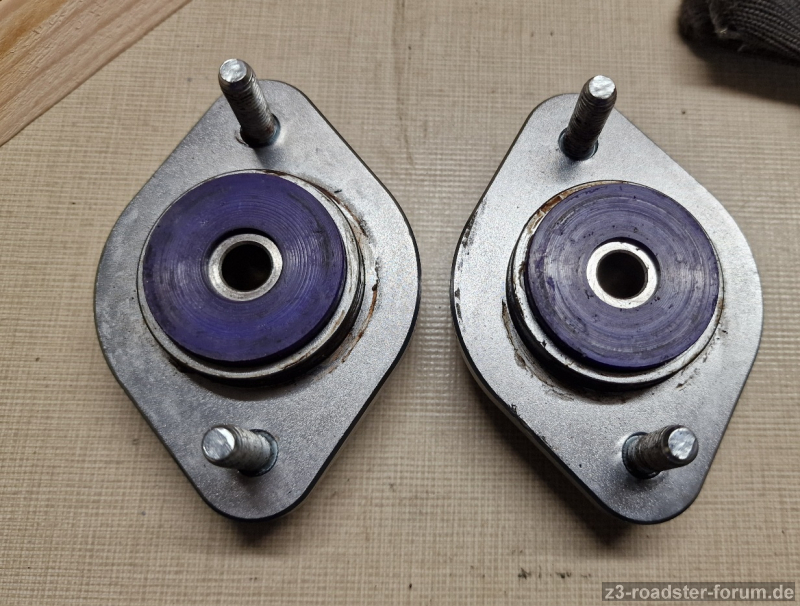

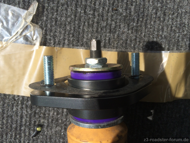

Es müssen keine PU lager sein , aber 80 shore PU ( Lila , oder Rote ) sind nur ein wenig straffer wie OE , aber die Konstruktion von z.B. Powerflex mit einem Pu Ring unterhalb dann eine Aluführung / Anschlag und dann wieder eine Pu scheibe, ist nicht so hart, dämmt aber die Bewegung im gegensatz zum " normalen " Lager ein auf unter 5mm , somit arbeitet der Dämpfer sofort und beschert dem Rad bessere Haftung, das bedeutet halt stabilere Hinterachse besseren geradeauslauf , es sei denn die Dämpfer wären viel zu hart und bekommt dann unebenheiten direkt in dei karosserie und dadurch geiere ( gibts auch )

Das Foto sind PF , die konstruktion gibts bei Drift King auch in Gummi .
Günstiger wie sportstabis und nicht so agressiv / landstrassennutzung, Pendelstützen mit Kugelgelenk statt gummi fluffi
