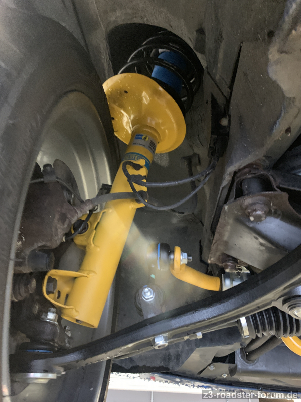

Ich habe das B12 relativ frisch drin und bin sehr zufrieden. habe ca. 34,5 bis 35 cm zwischen Kotflügel und Nabe. Müsste aber mal wieder nachmessen. Man kann aber zumdest hinten dann auch über die Federunterlagen justieren, falls es einem zu tief wäre.
